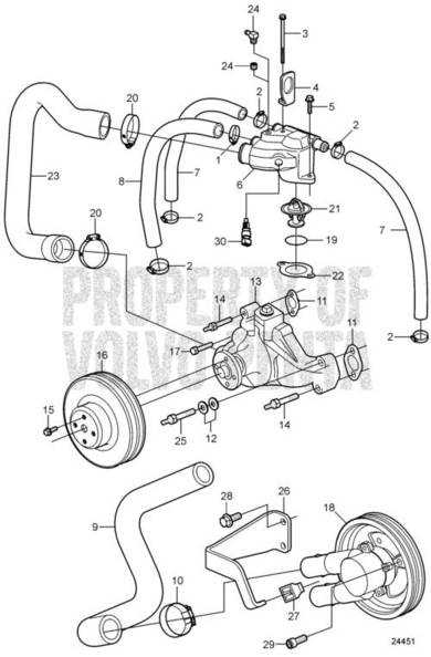

Jori Svart 26.Mai.2011 Emnestarter Link til dette innlegget Svart 26.Mai.2011 Takk for svar så langt. Jeg regner med at det fungerer og skjønner at varmen ikke blir den samme som lukket system, men som noen sier, det må da bli varmt nok med 65 grader. je gkommer til å kjøpe en som har mulighet for kolbe også. Dieseldahl, det hadde vært suverent tok du ett bilde. je gregner med at det er samme prinsipp for inn og ut selv om du har 6er og jeg har liten 8 er. Ser bla. at jeg har ledige plugger på termostaten som sikkert kan brukes til dette. Prinsippet er vel at kaldtvann går fra inntak til sjøvannspumpen, som så fordeler kaldtvannet til sirkulasjonspumpen. men så er jeg usikker pga. fra sirkulasjonspumpen går to uttak rett inn i motorblokk og en slange går til termostat. Vil vannet inn til termostat da fortsatt være kaldt? Slik at man på termostat kobler opp returvannet fra varmtvannsbereder? Noen bilder hadde sikkert hjelpt masse Diesedahl Takker Sitér dette innlegget Link to post
DieselDahl Svart 26.Mai.2011 Link til dette innlegget Svart 26.Mai.2011 Kjølevannet går fra sirkulasjonspumpen (13) inn i blokka på begge sider (11), ut fra termostaten (21) og tilbake i sirkulasjonspumpen via slange (23). Sjøvannspumpen (18) pumper kaldt vann opp til termostathuset (6) hvor det fordeler seg til eksosmanifolder og til sirkulasjonspumpen. Mener å huske riktig her, tror du trenger et sånnt:http://www.marinepartseurope.com/en/volvo-penta-explodedview-7797467-26-10850.aspx Sitér dette innlegget Link to post
Jori Svart 26.Mai.2011 Emnestarter Link til dette innlegget Svart 26.Mai.2011 Dieseldahl ja da stemmer det som jeg tenkte. Mao det er kaldtvann i termostathuset på den delen som er over termostat. Vil vel egentlig lønne seg å koble både inn og ut på varmtvannsbereder på den sløyfen/blokka som er styrt av termostaten? Således vil man jo sikre mest varmt vann hele tiden Sitér dette innlegget Link to post
