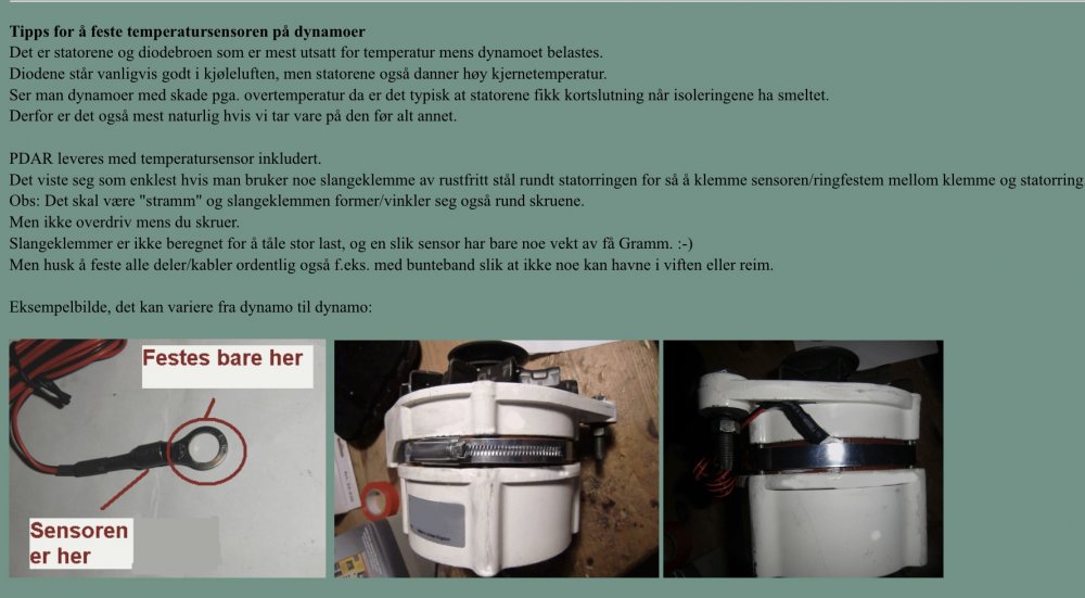

Bitteliten Svart 18.Juni.2018 Link til dette innlegget Svart 18.Juni.2018 (redigert) Takk for utfyllende svar! Da står en slik en på lista for mulige oppgraderinger ombord Har du et bilde av en 1280 eller 130 uten beskyttelsesdekslene slik at man ser koblingspunktene. Kan være greit å slippe å dra opp nye kabler Redigert 18.Juni.2018 av Bitteliten (see edit history) Sitér dette innlegget Link to post

Bitteliten Svart 3.Mai.2020 Link til dette innlegget Svart 3.Mai.2020 (redigert) Joerg Becker skrev On 18.6.2018 at 12.14: NB: Ikke bruke AB når det finnes behov for strømbegrensning, dvs. for å redusere dynamoens effekt f.eks. ved bruk på store batterier/Litium/mm. Jørg @Joerg Becker jeg lurer på å sette inn en A2B på min Hitach 80 amp. Du skriver at den ikke skal brukes for å begrense dynamoens effekt. Hvorfor det når man kobler på temp sensor på dynamoen? Tenker du da at dynamoen leverer mer amp enn det batteriene er spekket for? Utfordringen min er at jeg ønsker mer effekt fra dagens dynamo, uten at den slites ut ved å bli for varm? En ting jeg lurer på. I Sterlings manual står det at man skal ha sikring på pluss mellom dynamo og A2B laderen. Er det påkrevd/vanlig? Jörg, montering av temp sensor med A2B lader. Er det denne oppskriften du fortsatt anbefaler? @Komodo da ser du hvorfor PDAR ikke er et alternativ (PDAR krever også at man gjør endringer på dynamo, hvilket jeg ikke vil ?) jeg har også i bakhodet at dette også kan fungere dersom jeg en dag bytter fra AGM til lithium. Da er det temp sensor på dynamoen som beskytter, og med AGM start på utgang 1 og lithium forbruk (400-500 amp) kan det være et OK oppsett. Men fortsatt er 5kw baugpropell en utfordring som må løses før lithium kan komme ombord ? skal den kobles på startbatteriet må det utvides mye (100amp i dag) og jeg finner ikke noe lithium batteri som takler den ennå. Redigert 3.Mai.2020 av Bitteliten (see edit history) Sitér dette innlegget Link to post
Joerg Becker Svart 3.Mai.2020 Link til dette innlegget Svart 3.Mai.2020 Bitteliten skrev 1 time siden: @Joerg Becker jeg lurer på å sette inn en A2B på min Hitach 80 amp. Sitat Du skriver at den ikke skal brukes for å begrense dynamoens effekt. Hvorfor det når man kobler på temp sensor på dynamoen? AB arbeider som en skillediode med en lader som er satt på 1 uttak. - Laderen krever det maksimale fra dynamoen (reduserer spenningen på sin inngang). Blir dynamoen for varm da slutter laderen. - Men Skilledioder begrenser ikke noe dynamoeffekt når dynamoen kan kvitte seg med strøm. Den bare flyter videre til "mottakeren" sålenge den er der. Derfor blir det ikke strømbegrensning med AB. Sitat Tenker du da at dynamoen leverer mer amp enn det batteriene er spekket for? Utfordringen min er at jeg ønsker mer effekt fra dagens dynamo, uten at den slites ut ved å bli for varm? Det du ønsker er det AB er laget for, nemli å øke effekten innenfor det dynamoen kan levere (ingen dynamo kan levere "mer" enn den kan). Uansett betyr ikke det at alle dine ønske kan samles uten ulempene som medfølger. Du skjønner, da så fall ville vi ikke trenge hele industrien som finnes, men bare Sterling AB. Sitat En ting jeg lurer på. I Sterlings manual står det at man skal ha sikring på pluss mellom dynamo og A2B laderen. Er det påkrevd/vanlig? Det er vanlig å henvise på at det bør installeres sikringer på alle positive kilder. Du kan, andre må. Sitat Jörg, montering av temp sensor med A2B lader. Er det denne oppskriften du fortsatt anbefaler? (svever denne siden i grønn fremdeles i universet?) Ikke for alle, men stort sett ja og også for din Hitachi nå. Sitat @Komodo da ser du hvorfor PDAR ikke er et alternativ (PDAR krever også at man gjør endringer på dynamo, hvilket jeg ikke vil ?) jeg har også i bakhodet at dette også kan fungere dersom jeg en dag bytter fra AGM til lithium. Da er det temp sensor på dynamoen som beskytter, og med AGM start på utgang 1 og lithium forbruk (400-500 amp) kan det være et OK oppsett. Men fortsatt er 5kw baugpropell en utfordring som må løses før lithium kan komme ombord ? skal den kobles på startbatteriet må det utvides mye (100amp i dag) og jeg finner ikke noe lithium batteri som takler den ennå. Den var ikke rettet til meg, men jeg sier noe allikevel. I ditt nåværende system, forutsatt original Hitachi LR180-03 eller 04 og med blybaserte batterier kunne begge to (AB og PDAR) være positiv i regnestykket. Med AGM eller gode Gel derimot ville jeg begrense til rund 360Ah allerede. Med Lithium ville jeg nekte å installere dette. Sitér dette innlegget => Husk: Sier du ikke noe, da sier du "Ja". => Leser Du også på Båtplassens MARKED ? => Link til egne nettsider Sterling Power, Balmar, Victron, egen FAQ (tips feilsøking mm), osv. Link to post
