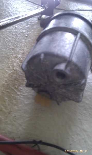

Denne CAV vann/slamutskilleren har jeg hatt mye problemer med. Jeg visste ikke annet enn at det var en vannutskiller frem til jeg fikk tips om noe annet og åpnet den. Da så det slik ut inni enheten, pluss mye mer dritt på en kon som sitter inni den og som jeg ikke tok bilde av. Og hadde denne dritten kommet videre til pumpen og finfilteret, hadde det fort stoppet opp.
Ellers er enheten kronglete å få tett etter demontering. Hos meg fikk jeg sugd falsk luft fra toppen av skruen som holder enheten sammen pga. morken O-ring-pakning. Og husk at det er mye lettere for luft (mindre molekyler enn diesel) å komme inn i systemet enn diesel for å komme ut å vises som dieselsøl.

Ikke så dumt det. Og som jeg sa, det er ikke lett å oppdage om det suges luft, men setter du en klar plastslange (kun for test) på den siste biten mot pumpen, ser du fort om det er luftbobler i dieselen. Selv skiftet jeg alle slanger, nipler og slangeklemmer før jeg fikk det tett. Silen på selve pumpen kom jeg ikke til, så jeg kjøpte elektrisk fødepumpe hos Biltema og koblet forbi den eksisterende pumpen. Da er det også utrolig lettvint å lufte lavtrykksiden etter bytte av grovfilter og andre utbedringer, bare å vri om startnøkkelen uten å starte motoren til en er sikker på at filtre er fylt opp osv. Jeg går ut fra at vi har nesten samme motor. Jeg har Yanmar 4JHE 44hp og du har vel den samme med 66Hp og turbo?
