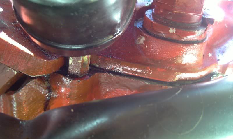

Kuffe Startet 27.Juni.2011 Link til dette innlegget Startet 27.Juni.2011 Hei, er en lykkelig eier av en windy 24, men har dessverre lite kunnskap (og liten lommebok) når det kommer til motor. Denne båtsessongen har dessverre startet med en større oljelekkasje fra motoren, motoren er av type Volvo Penta 350 (Chevy V8 5.7L). Har prøvd å filme motoren under belastning for å lokalisere hvor det lekker olje og tror jeg har kommet frem til at det lekker fra oljetrykkgiveren som står i blokka. Kunne noen med litt erfaring tatt en titt på videon jeg har linket til og sagt hva de mente? Er det ojletrykkgiveren som lekker? (det mest synlige av lekasjen starter på ca. 55sek. Filmen er satt ned til -4xhastighet for å kunne lokalisere bedre. på forhånd takk. mvh Kuffe Sitér dette innlegget Link to post

DieselDahl Svart 27.Juni.2011 Link til dette innlegget Svart 27.Juni.2011 Det er litt trykk der helt på slutten. Er det ved turtallsøkning? Det du kan gjøre er å ta av oljetrykksgiveren og den messing-forlengeren som den står på. Ser ut som det er der den er skrudd i blokka at det lekker. Ta den ut og inspisér. Sjekk at ikke gjengene er skåret, eller at det er noe grums der. Evt sprekk. Kanskje går det bra å gjøre rent og sette inn igjen giveren og forlengerstykket med litt gjengetetting på. Sitér dette innlegget Link to post
Kuffe Svart 27.Juni.2011 Emnestarter Link til dette innlegget Svart 27.Juni.2011 Takk for raskt svar. Filmer du igjennom et forstørrelsesglass? Hadde vært fint med et mere oversiktlig bilde.. Men kommer det fra oljetrykksbryteren , så bytt den.. Jeg filmer igjennom et speil med forstørrelesglass, skal prøve å få lagt til et bedre oversiktksbilde i morgen. Det er litt trykk der helt på slutten. Er det ved turtallsøkning? Det du kan gjøre er å ta av oljetrykksgiveren og den messing-forlengeren som den står på. Ser ut som det er der den er skrudd i blokka at det lekker. Ta den ut og inspisér. Sjekk at ikke gjengene er skåret, eller at det er noe grums der. Evt sprekk. Kanskje går det bra å gjøre rent og sette inn igjen giveren og forlengerstykket med litt gjengetetting på. Trykket som kommer helt på slutten skjer ikke ved en turtallsøkning, det kommer bare helt pluttselig etter en liten stund (ca10sek,) på ca 3.5k omdreininger. Skal prøve å få skrudd den ut og inspisert den neste gang jer er nede ved båten, håper indelig at det kun er det som er problemet og ikke toppakningen? Sitér dette innlegget Link to post
DieselDahl Svart 27.Juni.2011 Link til dette innlegget Svart 27.Juni.2011 Toppakningene sitter ikke der. Derimot kan disse motorene lekke (søle) litt fra manifolden som sitter inntil oljetrykksgiveren. (tettingen mellom manifolden og blokka). Men der er det ikke mere trykk enn i veivhuset så det vil ikke sprute ut. Har du normalt oljetrykk? Sitér dette innlegget Link to post

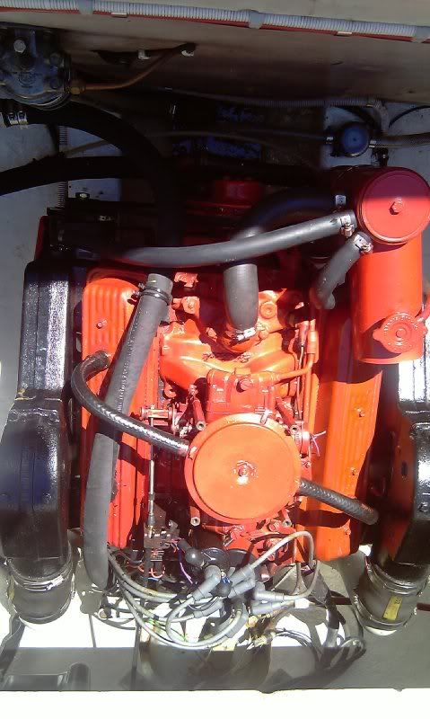

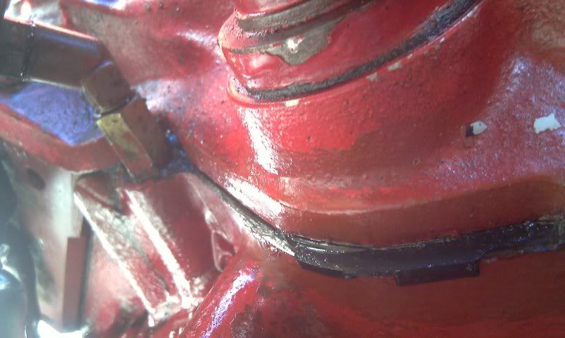

Kuffe Svart 28.Juni.2011 Emnestarter Link til dette innlegget Svart 28.Juni.2011 Toppakningene sitter ikke der. Derimot kan disse motorene lekke (søle) litt fra manifolden som sitter inntil oljetrykksgiveren. (tettingen mellom manifolden og blokka). Men der er det ikke mere trykk enn i veivhuset så det vil ikke sprute ut. Har du normalt oljetrykk? Oljetrykket ligger stabilt ca 7-7.5 bar, så lenge jeg ligger under 3k omdreininger, noe over det begynner nåla av virre mellom 9-10 bar? Legger med noen etterspurte bilder: Sitér dette innlegget Link to post

adeneo Svart 28.Juni.2011 Link til dette innlegget Svart 28.Juni.2011 Det er vanlig med lekkasje ved innsuget, akkurat der hvor toppene møter blokka. Det ser forøvrig ut som det er forlengeren til oljetrykksmåleren som lekker, og det burde bare ta noen minutter å skru ut denne og ta på litt Loctite gjengetett e.l. for så å skru den inn igjen å sjekke om det er tett. Sitér dette innlegget Link to post

Kuffe Svart 3.Juli.2011 Emnestarter Link til dette innlegget Svart 3.Juli.2011 Da har jeg byttet oljegiver (og forlenger). Og det lekker like mye olje... what do to..?? Sitér dette innlegget Link to post
index Svart 3.Juli.2011 Link til dette innlegget Svart 3.Juli.2011 Hva med å finne ut hvor det lekker fra før du skifter ut masse dyre deler? Feilsøkingen koster deg kun en tørkerull, og deretter fikser du det som er galt. Mye billigere... Sitér dette innlegget "First they ignore you, then they ridicule you, then they fight you, then you win." - Mahatma Gandhi Link to post
Kuffe Svart 3.Juli.2011 Emnestarter Link til dette innlegget Svart 3.Juli.2011 Prøver det så godt jeg kan, derfor jeg postet en video av hendelsen, det så jo veldig ut som det var det. Men feilsøkingen fortsetter med tørkerull. Sitér dette innlegget Link to post
adeneo Svart 3.Juli.2011 Link til dette innlegget Svart 3.Juli.2011 Har sett videoen nå da, er jo rene "Twilight Zone" hvis du er sikker på at det ikke er oljetrykksmåleren (for du brukte gjengetetningen når du satte den på) så er det innsuget, og det må i så tilfelle av. Det er vanlig at det lekker i kantene på innsuget dersom det ikke er brukt ekstra pakningstoff der ved montering, men som regel ikke slik som på videoen, selv om det sikkert kan forekomme, enten er det høyt trykk i motoren eller så er det en sprekk et sted. Uansett må innsuget av, noe som ikke er noen stor jobb på den motoren. Sitér dette innlegget Link to post
