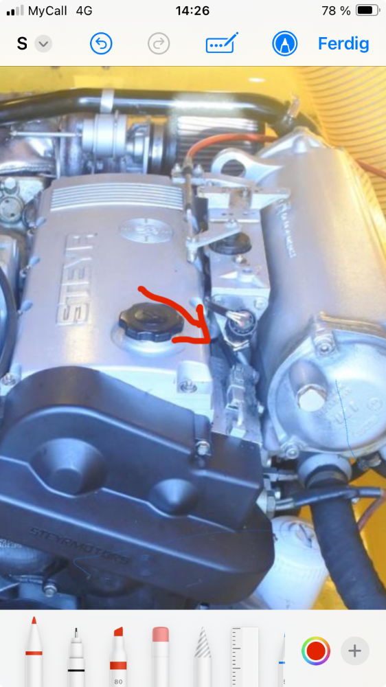

sirina Svart 14.April Link til dette innlegget Svart 14.April Hei, har en 144 med samme problem. Hvor finner jeg racksensoren på motoren ? Sitér dette innlegget Link to post
sirina Svart 20.April Link til dette innlegget Svart 20.April Tusen takk for info Sitér dette innlegget Link to post
