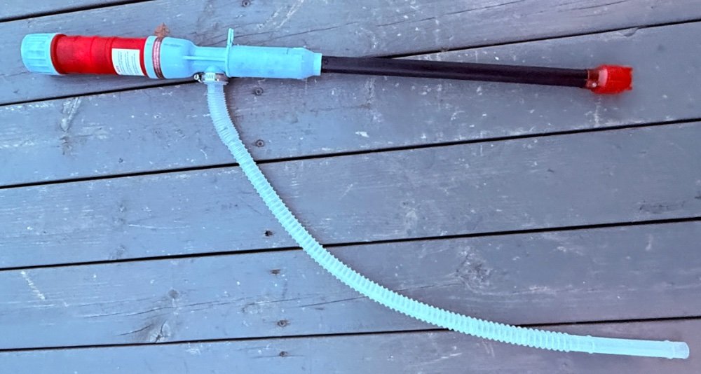

Ekko_53 Svart 6.Desember.2025 Link til dette innlegget Svart 6.Desember.2025 (redigert) Fikk kjøpt elektrisk drivstoffpumpe på THansen - med utløpsrør, drevet på 2x1,5 Volts batteri dedikert for drivstoff. Men hvis jeg sugde opp vann nederst i tanken så slapp pumpa ut mesteparten av vannet tilbake i tanken - nå jeg slo den av. Testa brennbarhet på det jeg hadde sugd ut - og det brant litt for godt til å være vann. Fins andre stempel-baserte konstruksjoner beregnet på drivstoff for å skille ut vann? ps: Yamaha 10hk på alubåt. ps2: Hvor kvitte seg med gammelt drivstoff på miljømessig riktig måte i Salten. Iris/ Vikan ville ikke ha det, og heller ikke bensinstasjonen??⛽️ Redigert 6.Desember.2025 av Ekko_53 (see edit history) Sitér dette innlegget Link to post
Code0 Svart 6.Desember.2025 Link til dette innlegget Svart 6.Desember.2025 Ekko_53 skrev 25 minutter siden: Men hvis jeg sugde opp vann nederst i tanken så slapp pumpa ut mesteparten av vannet tilbake i tanken - nå jeg slo den av. Hvis du trekker pumpa litt opp fra bunn og fortsetter å suge litt når du er ferdig, så får du ut litt ren bensin, og det er ren bensin som renner tilbake vil jeg anta. Sitér dette innlegget Link to post
ivar Svart 6.Desember.2025 Link til dette innlegget Svart 6.Desember.2025 Jeg bruker en bit bensinslange med pumpeblære på midten for å drenere slikt. Funker supert om det er en blære av bra kvalitet (feks scepter) , både til å suge opp mindre mengder på bunn eller full tømming. Plasser tanken som skal tømmes høyere enn mottaksbeholder, så fikser hevertprinsippet resten etter at du har fått i gang flowen med blæra Sitér dette innlegget Lurøy / Svalbard. Båter: Gromling 15/60 Yamaha / Wesling 490 m/80 Yamaha / Yamarin 5940 m/ F115 Yamaha / Achilles LS4 (RIP) Aquaquick MS265 West Commando 270 m/ 4hk Yamaha Link to post
