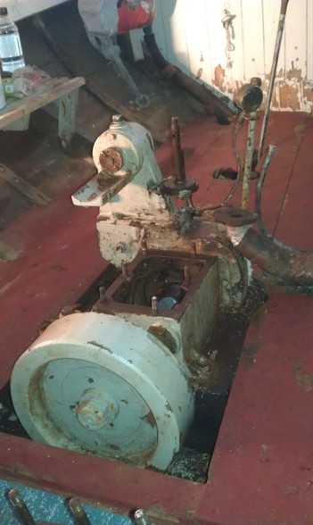

Olliken Svart 10.August.2011 Emnestarter Link til dette innlegget Svart 10.August.2011 Dette er 10 dager siden, og vi har allerede kommet et stykke. Ting virker ikkje så håpløst no som det kanskje kunne i begynnelsen. Legger ut noen bilder av utgangspunktet og kor langt vi har kommet idag. I frykt for å legge ut tusenognils for mange bilder så kommer vi til å oppdatere undervegs, men prøver å ikkje gå for mye i detaljer. Med mindre annet ikkje e ønskelig såklart. Båten er en kravellbygd sørlandssnekke. Den var bygget en gang mellom 42-44 Noe særlig mer historie har vi ikkje klart å få tak i enno. Dersom noen kjenner igjen noe som kan si noe om båtbyggeren så er vi meget takknemlige. Motoren er en Marna K-modell 8-11hk med vridbar propell, fra 1946. Som dere ser på bildet ble den hurtigreparert etter lekkasjen, uten hell. Sitér dette innlegget Link to post
Olliken Svart 10.August.2011 Emnestarter Link til dette innlegget Svart 10.August.2011 Bilder! Bilder! Bilder! Bilder! Bilder! Bilder! Bilder! Bilder! Bilder! Bilder! Bilder! Bilder! Bilder! Bilder! Bilder! Bilder! Bilder! Bilder! Bilder! Bilder! Bilder! Bilder! Bilder! Tålmod! Da kjem;) Sitér dette innlegget Link to post
Olliken Svart 10.August.2011 Emnestarter Link til dette innlegget Svart 10.August.2011 Som nevnt tidligere så førte en kjølevannslekkasje til at motoren gjekk varm og skjærte seg. Med den følgen av den ble stående bom fast. Og det har den gjort i snart 35 år. Det medførte en del banning og anger på ka vi hadde begitt oss ut på, men etter en del vold begynte vi å se lys i enden av tunnelen. Etter endo mer vold var sylinderblokken av og demontering av stempel kunne begynne... At vi satt med ett par bøyde stempelstenger brydde vi oss lite om. Stempler sku byttes uansett:) No svivet motoren for første gang på lenge. Vi konstanterte raskt at veiv, sveiv og register fungerte tilfredstillende. Tidligere hadde vi demontert eksosmanifolden og forgasseren. Oljefilterhuset var og demontert. Desse delene ble tatt opp til sandblåsing og ligger no ferdigmalt og venter på å bli montert. I mellomtiden fant eg fram Bosch maskinen og malingsskrapen og gjekk løs på svinghjul, bunnramme og bukk. Etter noen timer (5-6) såg motoren slik ut og etter ytterligere ett par timer og ett par strøk med maling såg den altså slik ut: Til motoren valgte vi Jotun Arcanol. Den fungerer som grunning og toppstrøk. Og at den var grønn var bare en bonus ettersom det er originalfargen til Marna. Som vi hadde bestemt oss for å bruke uansett. At det ikkje er akkurat fargekoden til Mandals motorfabrikk får vi håpe ingen skyter oss for;) Sitér dette innlegget Link to post

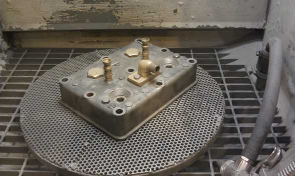

Olliken Svart 10.August.2011 Emnestarter Link til dette innlegget Svart 10.August.2011 Slenger utpå noen flere bilder fra oppussingen. Litt diverse fra sandblåsingen og bunnskrapingen. Ferdig malte deler Skroget begynner å nærme seg ferdigskrapt. Noen sømmer har løsnet med årene. Regner med vi skrur desse igjen? Originalt er det såklart spikret. Sitér dette innlegget Link to post
