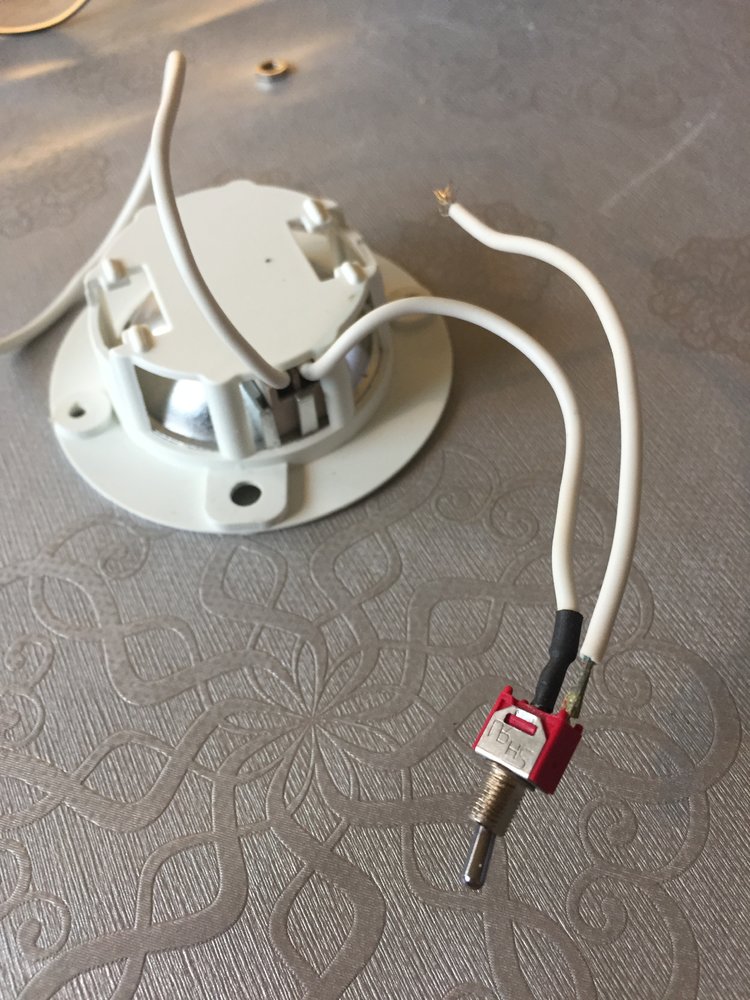

alidal Svart 12.Mars.2019 Link til dette innlegget Svart 12.Mars.2019 Noen som vet om det er mulig å få tak i slike bryter? Frilight Nova 5 mm monteringshull Sitér dette innlegget Link to post

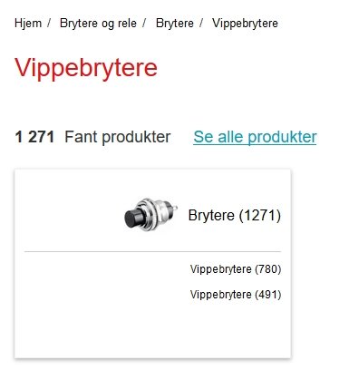

Lars H. Svart 12.Mars.2019 Link til dette innlegget Svart 12.Mars.2019 Hos Elfa Distrelec har du enda flere vippebrytere å velge i. https://www.elfadistrelec.no/no/brytere-og-rele/brytere/vippebrytere/c/cat-DNAV_PL_050117 Sitér dette innlegget Lars H. Helgesen, "Kapteinen" på Trudelutt (Saga27) med hjemmehavn i Son, Oslofjorden Nettsteder jeg drifter: trudelutt.com oljepionerene.no Skipshunden vår Som Paschuan i Soten sa på 1920-tallet: Ja, inte är jag mätt, men törstig är jag. Link to post
alidal Svart 12.Mars.2019 Link til dette innlegget Svart 12.Mars.2019 Takker! Der fant jeg rette typen! Sitér dette innlegget Link to post
