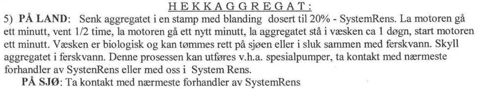

Sjøbliss Svart 8.April.2020 Link til dette innlegget Svart 8.April.2020 Her er hva jeg fant i manualen: Jeg hadde tatt en bøtte med vann og blandet systemrens 1 del rens til 4 deler vann, da skal du ha 20% blanding. Pass på at motoren får kjølevannsinntaket ned i bøtta og at retur også går tilbake samme sted. Så er det bare å starte motoren. La den gå til den har god temperatur. Så venter du litt og gjør det samme igjen. La det gjerne stå over natta. Til sist kjører du gjennom rent vann. På vinteren erstatter du siste gjennomkjøring med frostvæske. Sitér dette innlegget Hjemmeside: https://www.sbarmen.no/ "Sofia" Nor Star 350 HT, 2008 modell med D6-370 "Sobasa" Nidelv 300 Sport, 2007 modell med D6-350: Historisk Finn annonse Link to post
