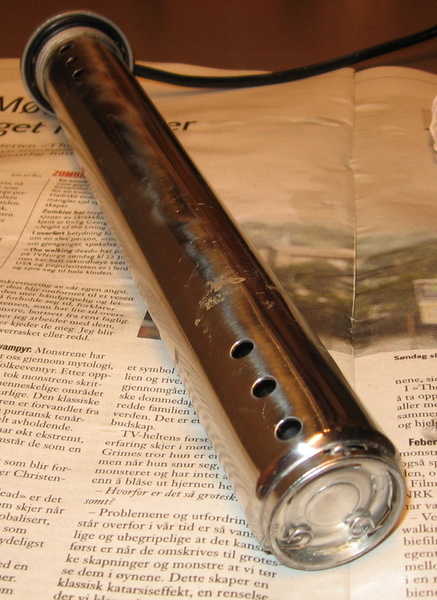

Har endelig fått demontert septikgiveren. Flottøren sitter fast og jeg må gjøre rent.
Hvilket rengjøringsmiddel er mest effektivt? Salmiakk, 'avløpsåpner', eller eddik (har jeg hørt(??))
Tekte å sette giveren i en avskåren brusflaske og la den "rette oppløsningen" jobbe..
Det finnes forresten en seger-ring under for å få flottøren ut.
Ja, glemte nesten å si det: Det er en Wema giver for den som ville spørre om det.
Her er et bilde:
