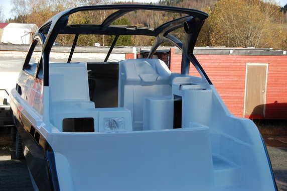

Bergliner 33 Svart 19.Januar.2012 Emnestarter Link til dette innlegget Svart 19.Januar.2012 Tusen takk for veldig mange positive tilbakemeldinger. Etter ønske kommer det noen bilder her fra tidlig i prosjektet med forklaring om hvike materialer som er brukt osv... Her er hekken kappet av og oppbygging av "skinkene" er påbegynt. Divinycell H80 er brukt på sidene og i badeplattformen. Denne har veldig høy punktstyrke. Fikk også plass til ekstra seterad akter. Under setet blir det et stort rom for tauverk, fendere osv. : Fikk spørsmål om finishen på lakken; det er billakk finish på båten Vises ikke så godt på bilde men her er et bilde som sier litt... Sitér dette innlegget Link to post
Bergliner 33 Svart 19.Januar.2012 Emnestarter Link til dette innlegget Svart 19.Januar.2012 Stilig, en stor jobb så langt... Kunne du også legge ut et bilde fra båten bakfra? Hadde vært stilig å sett det etter ombygging. Her er vel det beste bilde jeg har bakfra Tar med ett med innsyn oppi båten også. Daschbord er også custom made. Originalt sto det et svart plastikk daschbord der. Førerposisjonen er også egenkonstruert/bygd. Blir felt inn en portabel grill bak førerposisjonen og en liten rund vask bak denne igjen. Lager kjøleskap av plassen under førerstolen, under grillen blir det en skuffseksjon. Skuffseksjonen har jeg kjøpt på IKEA og benken er selfølgelig tilpasset målene på denne ved bygging. Under vasken tenkte jeg å montere et brannslukker skap. Sitér dette innlegget Link to post

Eureka Svart 19.Januar.2012 Link til dette innlegget Svart 19.Januar.2012 (redigert) Nå har jeg aldri støpt noe i glassfiber, men har en liten plan om å kappe og felle inn ankerkrybba i bauen på båten, så her har jeg noe å lære. -ut ifra bildene og det lille jeg har lest om slikt arbeid, er det så å forstå at du f.eks på "skinkene", forøvrig en meget passende beskrivelse, først har bygget opp med platene, kuttet til formene og deretter lag på lag med fibermatter? Har du avrundet kantene på divinycellen først, når du ønsker et avrundet sluttresultat på kantene? -eller bare bygget på rikelig med fiber og slipt til avrunding? Det hadde vært artig å vite hvordan du bygget opp ramma på hardtopen. Dette gir jo nytt håp for eldre båter og jeg må innrømme at jeg ikke har sett for meg at det var mulgi å gjøre en slik forvanding. -dog misstenker jeg at du har litt erfaring med slikt fra før? :) Synes du har fått utrolig fine linjer på hardtopramma og hekken. Hvor hentet du inspirasjon til linjene? -fargevalget er jo midt i blinken i forhold til mye av 2012båtene som kommer nå, eksempelvis Grandezza 27/39. Se på båten i linken under. Grandezza 27. Der får du noen hint om mulig fargevalg på puter og interiør, bordplater etc.. Skrogfargen du har valg er jo i samma gata. http://www.finn.no/finn/boat/used/object?finnkode=32733223 sitter her målløs på nattevakt. Redigert 19.Januar.2012 av Eureka (see edit history) Sitér dette innlegget Link to post
Bergliner 33 Svart 20.Januar.2012 Emnestarter Link til dette innlegget Svart 20.Januar.2012 Nå har jeg aldri støpt noe i glassfiber, men har en liten plan om å kappe og felle inn ankerkrybba i bauen på båten, så her har jeg noe å lære. -ut ifra bildene og det lille jeg har lest om slikt arbeid, er det så å forstå at du f.eks på "skinkene", forøvrig en meget passende beskrivelse, først har bygget opp med platene, kuttet til formene og deretter lag på lag med fibermatter? Har du avrundet kantene på divinycellen først, når du ønsker et avrundet sluttresultat på kantene? -eller bare bygget på rikelig med fiber og slipt til avrunding? Det hadde vært artig å vite hvordan du bygget opp ramma på hardtopen. Dette gir jo nytt håp for eldre båter og jeg må innrømme at jeg ikke har sett for meg at det var mulgi å gjøre en slik forvanding. -dog misstenker jeg at du har litt erfaring med slikt fra før? :) Synes du har fått utrolig fine linjer på hardtopramma og hekken. Hvor hentet du inspirasjon til linjene? -fargevalget er jo midt i blinken i forhold til mye av 2012båtene som kommer nå, eksempelvis Grandezza 27/39. Se på båten i linken under. Grandezza 27. Der får du noen hint om mulig fargevalg på puter og interiør, bordplater etc.. Skrogfargen du har valg er jo i samma gata. http://www.finn.no/finn/boat/used/object?finnkode=32733223 sitter her målløs på nattevakt. Hei. Platene er bygd opp først ja og slipet til riktig form før støping med glassfiber / polyester. Jeg hadde i utganspunktet ingen erfaring med glassfiber men jeg har hatt en forhåldsvis bratt lærekurve for å si det sånn! Ble kastet inn i glassfiberarbeide når jeg begynte med dette prosjektet godt veiledet av en god venn av meg som er en racer i faget. Grunnforma på overbygget er laget i slike hvite elektrorør som ble riktig plassert og deretter bøyd og limt fast med smeltelim til riktig form. Mange rør ble lagt og rørene ble justert til riktig høyde ved at jeg bygde opp reisverk i tre under : Sitér dette innlegget Link to post

Bergliner 33 Svart 20.Januar.2012 Emnestarter Link til dette innlegget Svart 20.Januar.2012 Tusen takk for superpositiv feedback! Holder på med motorrom nå. Alt er jo røsket ut så det er herlig å bygge en "ny" båt å da får jeg gjort alt slik som jeg vil ha det. Holder på å dele av badet også. Neste innvendig er skrogtrekk osv. Har en del planer med lys både inne og ute som jeg tror blir spesielt Kommer til å legge ut bilder etterhvert. Har montert riskorn-aluplater i dørken i motorrommet da jeg synes det ser veldig "rent" og ordentlig ut samtidig som det hindrer en i å skli på den glatte gel coat finishen : Sitér dette innlegget Link to post
