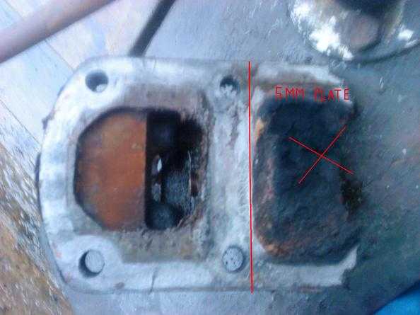

Så da har jeg ett spørsmål. Er det noen mulighet for att jeg kan finkappe denne plata som termostaten ligger i.. Å erstatte den nedre delen. (lokket over åpningen til lydemper) med ei 5mm plate. da selve termostathuset er fint. bare nedre del som er knekt. altså å blende åpningen til eksoen som går inn mot denne plata til termostaten.
Syns også att det var dålig drag i motoren. Går fint opp på fult turtall når koblingen er i fri stilling. Men virker ikke som att jeg får fult pådrag under belastning. Å jeg håper problemet som jeg nevnte over her, er årsaken til det.. så jeg håper på svar. da jeg ikke har råd til nye deler osv. så da må jeg gjøre det så billig som mulig.
har gjort rent diesel filter osv. Å luftet systemet. er foresten ferskvannkjøling. Legger ved ett par bilder, så er det enklere å se hva jeg mener ang denne plata. Det ene bildet viser hvordan jeg tenkte å løse det. Har sendt mail til Sabb Bergen, venter på svar. men er fint om det er noen her inne som kan litt om sabb og :thumbsup:

Det kan gå med den løsningen du har skissert, utfordringen blir vel å få skikkelig feste på den nye platen med kun to skruer på ene siden.
