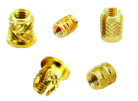

ivar Svart 17.Mars.2012 Link til dette innlegget Svart 17.Mars.2012 (redigert) Helicoil er bra for å reparere ødelagte gjenger , men ikke det du trenger her tror jeg. Helicoilen er en "spole" av tråd, tviler for at den vil funke like godt i glassfiber. Jeg ser for meg noe mer som dette, en slags islagsmutter: Og så har man jo Timesert som ligner på helicoil men er en fast hylse: http://www.timesert.com/ skal visstnok være bra for å reparere f.eks tennplugggjenger Redigert 17.Mars.2012 av ivar (see edit history) Sitér dette innlegget Lurøy / Svalbard. Båter: Gromling 15/60 Yamaha / Wesling 490 m/80 Yamaha / Yamarin 5940 m/ F115 Yamaha / Achilles LS4 (RIP) Aquaquick MS265 West Commando 270 m/ 4hk Yamaha Link to post
boati Svart 17.Mars.2012 Link til dette innlegget Svart 17.Mars.2012 Eller disse: http://www.boltproducts.com/sherex/ Sitér dette innlegget Link to post
Espen1978 Svart 17.Mars.2012 Emnestarter Link til dette innlegget Svart 17.Mars.2012 ok... er det noen som vet hva som er brukt i Fjordling originalt? Jeg kommer ikke til å bruke noe fra biltema eller lign. det er altfor viktig at dette blir orntlig første gang ;) Selv om biltema kan være helt supert, så har jeg nok erfaring til å ikke stole på de med ting man er helt avhengig av kvalitet Sitér dette innlegget Link to post
