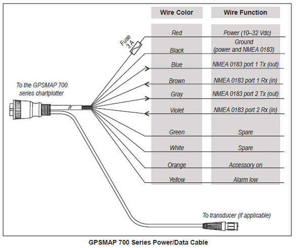

Kenneth 81 Svart 2.Mai.2012 Link til dette innlegget Svart 2.Mai.2012 Jeg har kiket litt på nettet, men fant ikke instruksjonsbok til radioen. Men ifølge installeringsinstruksen til plotteren så kan du koble VHF'ens NMEA0183 inngang til plotterens NMEA0183 utgang 1 (den blå lederen i strøm/data-kabelen til plotteren), VHF'ens NMEA0183 utgang kobles til plotterens NMEA0183 inngang 1 (den brune lederen i strøm/data-kabelen til plotteren). Jordingen til NMEA0183 kobles sammen med jordingen til strømforsyningen. Håpe dette ikke ble alt for forvirrende. Lykke til! Sitér dette innlegget Skibsplast 675 HT med Suzuki DF 250, Biam 800 HT med Yanmar 4JH2-HTE 75Hk Mazda 929, Toyota Celica, Volvo 940GL, Jeep Commander Overland, Volvo 740GL, Mercedes C200 Kompressor, Opel Astra, Mazda CX-5 Link to post

Moyja Svart 2.Mai.2012 Emnestarter Link til dette innlegget Svart 2.Mai.2012 Nå skal vi se....... På Plotter: Rød + 12v Sort - jord (strøm og NMEA 0183) Blå - NMEA 0183 port 1 TX (sende) Brun - NMEA 0183 Port 1 RX (motta) Grå - NMEA 0183 Port 2 TX Fiolett - Nmea 0183 Port 2 RX PÅ VHF : NMEA inn + fra gps mottaker GUL NMEA inn - fra gps mottaker Grønn NMEA out + DSC data output Orange NMEA out - DSC data output Bare/ uisolert NMEA out + 38,4K / 4,8K Baud For AIS data output Blå NMEA out - 38,4K / 4,8k Baud for AIS data output Grå Hva skal hvor ? Sitér dette innlegget Link to post
Salt Svart 2.Mai.2012 Link til dette innlegget Svart 2.Mai.2012 TX (grå eller blå) fra plotter til RX på VHF, dvs NMEA inn, altså grønn. RX (fiolett eller brun) på plotter til NMEA + på VHF, altså orange. svart på plotter til NMEA - på VHF. Bruker du grå på plotter, må du også bruke fiolett. Bruker du blå, må du også bruke brun. Men du kan antakelig droppe RX plotter <-> NMEA+ VHF helt, og bare bruke grå eller blå på plotter, og grønn på VHF - samt svart <-> NMEA -. Sitér dette innlegget Jan, Hvaler. Båter: 1977-2016 kano; 1987-1994 Nidelv 24; 1994-2009 Hvalerskøyte 29'; 2008 -- Winga Princess; 2016 -- kajakk Link to post
Ehak Svart 2.Mai.2012 Link til dette innlegget Svart 2.Mai.2012 (redigert) På Plotter: Rød + 12v -> til batteri + Sort - jord (strøm og NMEA 0183) -> til batteri minus og til VHF Grønn, VHF Bare/ uisolert og VHF Grå Blå - NMEA 0183 port 1 TX (sende) -> til VHF GUL Brun - NMEA 0183 Port 1 RX (motta) -> VHF Orange Grå - NMEA 0183 Port 2 TX -> Brukes ikke Fiolett - Nmea 0183 Port 2 RX -> VHF Blå Slik ville jeg forsøkt å koble. Du kan eventuelt bytte om Blå og Grå på plotter. Kan også bytte Brun og Fiolett på plotter. Skal fungere uansett. Du må vel muligens konfigurere portene riktig i menysystemet på apparatene. Sjekk brukermanual. Ser nå at Salt - JanP har svart. Ikke bruk grønn på vhf slik han skriver, denne skal til jord. Bruk gul. Redigert 2.Mai.2012 av Ehak (see edit history) Sitér dette innlegget Link to post

J-Å Svart 20.Mai.2023 Link til dette innlegget Svart 20.Mai.2023 Det bør gå bra Garmin 720 har to NMEA 0183 innganger og to utganger. De kan settes til vaniig (4800) eller high speed (38,400 , vanligvis for AIS). NMEA- (rød) må kobles til svart. Inn på den ene boksen kobles til ut på den andre. Sitér dette innlegget Link to post
