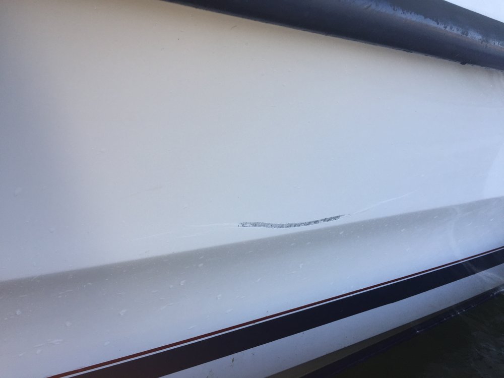

larsen2000 Startet 30.Juni.2012 Link til dette innlegget Startet 30.Juni.2012 Har en Askeladden som har et par kosmetisk stygge riper i skroget. Er det mulig å få gjort noe med det uten at det koster skjorta? Sitér dette innlegget Link to post
Tom Rør Svart 30.Juni.2012 Link til dette innlegget Svart 30.Juni.2012 Dette fikser du selv, med vannslipepapir først, så polere med autosol. Fikk akkurat gjort det på noen riper i skutesida mi, og det er faktisk ikke mulig å se hvor ripene har vært. Sitér dette innlegget Link to post

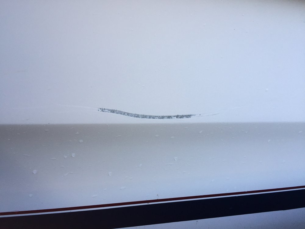

880 Svart 1.Juli.2012 Link til dette innlegget Svart 1.Juli.2012 Bildet viser ikke tydeligt hvor dyp sårene er. Er de dype men ikke går igjennom gelcoat kan de fint vannslipes og poleres, men du vil få ett søkk i skroget her. Noe som vil synes, legg i gelcoat sparkel med rett farge, slip og poler... Sitér dette innlegget Teori er når man vet alt og ingenting stemmer. Praksis er når alt stemmer, men ingen vet hvorfor. Praksis og teori forent: Ingenting stemmer, alt fungerer og ingen vet hvorfor. Link to post

larsen2000 Svart 1.Juli.2012 Emnestarter Link til dette innlegget Svart 1.Juli.2012 Hvordan ser jeg om det er gått gjennom gelcoat? Det er hvitt hele veien og ripene er sånn at man kjenner de med neglen. Sitér dette innlegget Link to post

Tom Rør Svart 1.Juli.2012 Link til dette innlegget Svart 1.Juli.2012 Hadde båten hos et velrennomert plasverksted for litt siden, og det var den metoden(våtslipepapir og autosol) de brukte. Som trådstarter sier, så "kjenner" han den med neglen, og da er den vel ikke så dyp vil jeg tro.Det er da helt trygt å bruke denne metoden. Det skumle med denne filleren, er at hvis ikke fargen treffer helt, vil det bli stygt selv om ripen er borte. Sitér dette innlegget Link to post

Fjellmatros Svart 2.Juli.2012 Link til dette innlegget Svart 2.Juli.2012 Dersom det ikke er for dype riper så vannsliper du bare direkte. Er de veldig dype så sliper du ripene litt dypere med en knivspiss for eksempel, legger i gelcoatsparkel med rett farge og vannsliper. Pass på å ikke legge på for mye sparkel ellers så blir det en "rygg", og ikke slip mere enn høyst nødvendig fordi gelcoaten blir tynnere og du kan risikere å slipe gjennom. Fargekoden får du fra produsenten av båten, og litt nyanseforskjell vil du ofte få selv med rett farge på sparkelen. Men det jevner seg som oftest ut etter en sesong eller to. Start med 400 papir så 800 og til slutt 1200 papir, og vær raus med vannet slik at papiret ikke "tetter" seg. Så rubber du området med litt grov rubbing og til slutt polering. Bruk helst maskin til rubbing og polering Sitér dette innlegget Link to post
