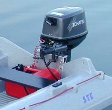

hawthorne Startet 6.Juli.2012 Link til dette innlegget Startet 6.Juli.2012 Har en Steady 260, med Tohatsu 5hk (kort stamme). Båten går bra, men det spruter noe helt sinnsykt. Hva kan problemet være? Kavitasjonsplata (???) er en del under kjølen ser det ut til. Kan kort stamme på motoren være for lang for båten? -Jørn Sitér dette innlegget Link to post
haugi Svart 6.Juli.2012 Link til dette innlegget Svart 6.Juli.2012 Vet ikke hvordan det er med denne båten, men jeg har en langstamme på et kortstammet skrog for tiden, og den spruter det mye fra. Sitér dette innlegget Link to post
volfro Svart 6.Juli.2012 Link til dette innlegget Svart 6.Juli.2012 Finn deg en trelist på 20x20/30x30 mm eller lignende og legg på toppen av akterspeilet så du får løfta motoren litt oppover. Enkelt å teste men pass på at den får kjølevann. Gjorde dette på en Steady 260 med Yamaha 8hk med kort stamme og det ble mye bedre. Sitér dette innlegget Link to post
Trondwi Svart 9.Juli.2012 Link til dette innlegget Svart 9.Juli.2012 Prøv å tilte opp motoren et par hakk, det hjalp veldig på min Steady 400. Sitér dette innlegget Link to post
Teerex Svart 10.Juli.2012 Link til dette innlegget Svart 10.Juli.2012 (redigert) Du må heise motoren 40-50 mm. Det gjorde jeg på min, da ble problemet borte og farta øker. Slik, med nye hull, flere bolter, et trestykke, tettemiddel osv: Redigert 10.Juli.2012 av teerex (see edit history) Sitér dette innlegget Windy 27 CC/HT -84. 4,2 D-tronic 250 HK -98. Bravo 3X 1,81 20P. 30 knop (under evig reparasjon) Navette S540 -10 med Mercury F115 2,1 liter -15, 8 HK Tohatsu 2-takt -03 BSA A65L Lightning -69, Triumph Street Twin 900 -16 BMW X5 30d -13, Jeep Grand Cherokee 3,1TD -00, Audi 100 GL5E -78 Link to post
