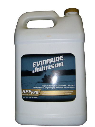

Teerex Svart 12.Juli.2012 Link til dette innlegget Svart 12.Juli.2012 (redigert) en liten tråd om RP på drev her http://forums.iboats...ad.php?t=465351 Men bruker man annen olje enn quicksilver er det ikke sikkert det funker så bra om man får vann i oljen "There are only 2 though that will maintain lubricating properties when mixed with a little water; Merc/Quicksilver Hi-Po, and Amsoil marine gear lube" Kanskje en tanke å teste Evinrude E-Tec HPF-XR Marine Gearcase Lubricant som har skiftintervall på 3 år... Redigert 12.Juli.2012 av teerex (see edit history) Sitér dette innlegget Windy 27 CC/HT -84. 4,2 D-tronic 250 HK -98. Bravo 3X 1,81 20P. 30 knop (under reparasjon) Navette S540 -10 med Mercury F115 2,1 liter -15, 8 HK Tohatsu 2-takt -03 BSA A65L Lightning -69, Triumph Street Twin 900 -16, Honda MSX 125 -15 BMW X5 30d -13, Jeep Grand Cherokee 3,1TD -00, Audi 100 GL5E -78 Link to post
Teerex Svart 12.Juli.2012 Link til dette innlegget Svart 12.Juli.2012 (redigert) Evinrude HPF Pro tar visst over for XR . Skiftintervallet på 3 år gjelder jo E-tec motorene da, men om det er overførbart til andre merker vites jo ikke. Koster $47 pr gallon i USA http://www.duskyonli...6&Category_Code= mens 9,5 liter Quicksilver High Performance gear lube koster ca $100 Redigert 12.Juli.2012 av teerex (see edit history) Sitér dette innlegget Windy 27 CC/HT -84. 4,2 D-tronic 250 HK -98. Bravo 3X 1,81 20P. 30 knop (under reparasjon) Navette S540 -10 med Mercury F115 2,1 liter -15, 8 HK Tohatsu 2-takt -03 BSA A65L Lightning -69, Triumph Street Twin 900 -16, Honda MSX 125 -15 BMW X5 30d -13, Jeep Grand Cherokee 3,1TD -00, Audi 100 GL5E -78 Link to post
