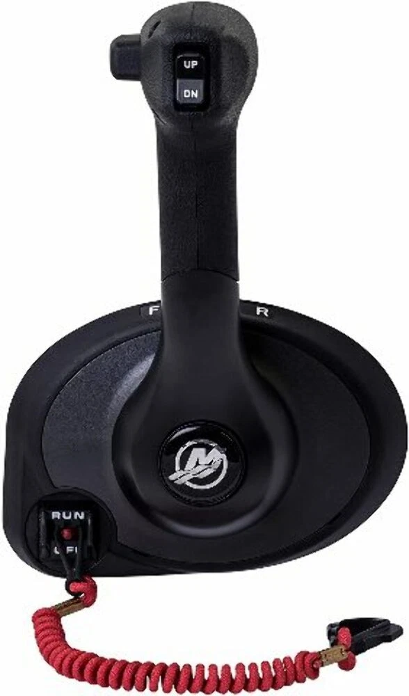

Denne kontrollboksen jeg har:
Og koblet mot en Mercury Optimax 2008 modell.
