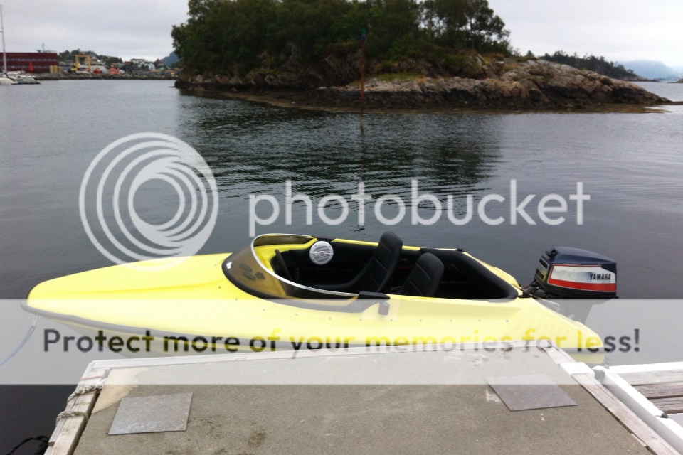

santho96 Svart 13.Mai.2013 Emnestarter Link til dette innlegget Svart 13.Mai.2013 Den er 2 sylindret. Har et bilde av motor montert på båten, men tror motor dekselet er fra en annen motor! Her er Bilde: http://i1162.photobucket.com/albums/q524/santho96-1/null_zps1e59fd78.png Skal sjekke det ut, takk for hurtig svar! Sitér dette innlegget Link to post
ivar Svart 13.Mai.2013 Link til dette innlegget Svart 13.Mai.2013 (redigert) Det designet der var til og med 79 hvis jeg ikke husker feil, dekslet ser da ut til å være fra 77-78 men resten kan jo være etpar år nyere. 2 syl modellen ble erstattet av 3syl i 84. Men ble relansert i origin serien igjen rundt 1990- men da med annet motordeksel. Er også forskjellige blånyanser som sladrer om årgang, men denne er vel opplakkert så da hjelper ikke det. Er vel ikke elektrisk choke på den da, men du får investere i 12V prøvelampe eller multimeter og sjekke hva som kommer bak til motor. Hvis jeg ikke husker feil, så er nøytralbryterne på de motorene der bakpå motor og ikke i fjernkontroll som på nyere yamaha... anyone..? Redigert 13.Mai.2013 av ivar (see edit history) Sitér dette innlegget Lurøy / Svalbard. Båter: Gromling 15/60 Yamaha / Wesling 490 m/80 Yamaha / Yamarin 5940 m/ F115 Yamaha / Achilles LS4 (RIP) Aquaquick MS265 West Commando 270 m/ 4hk Yamaha Link to post
