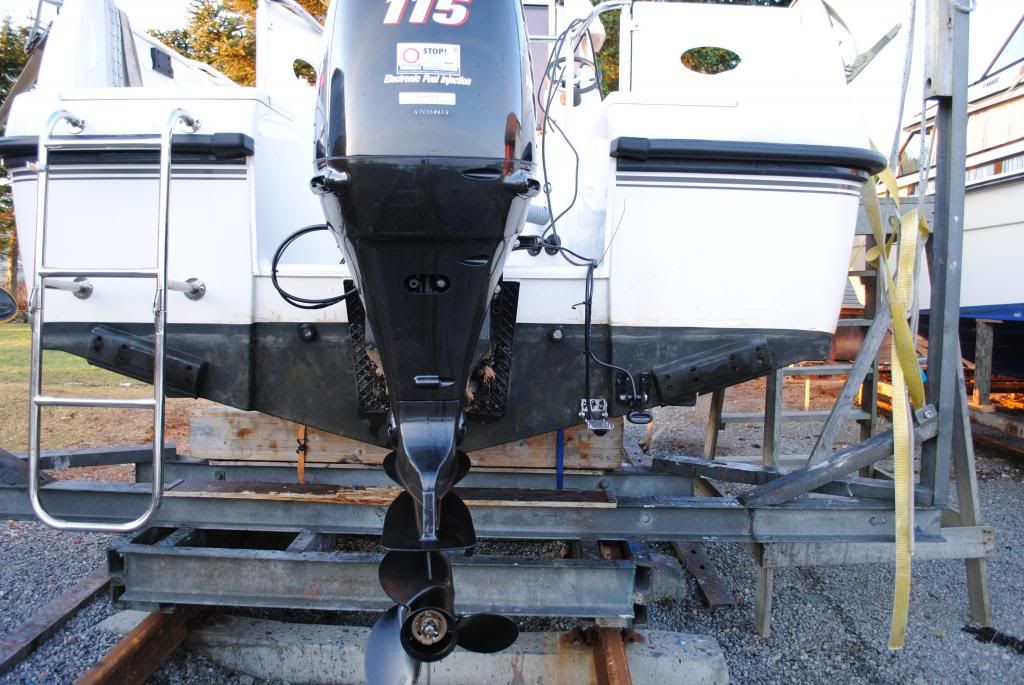

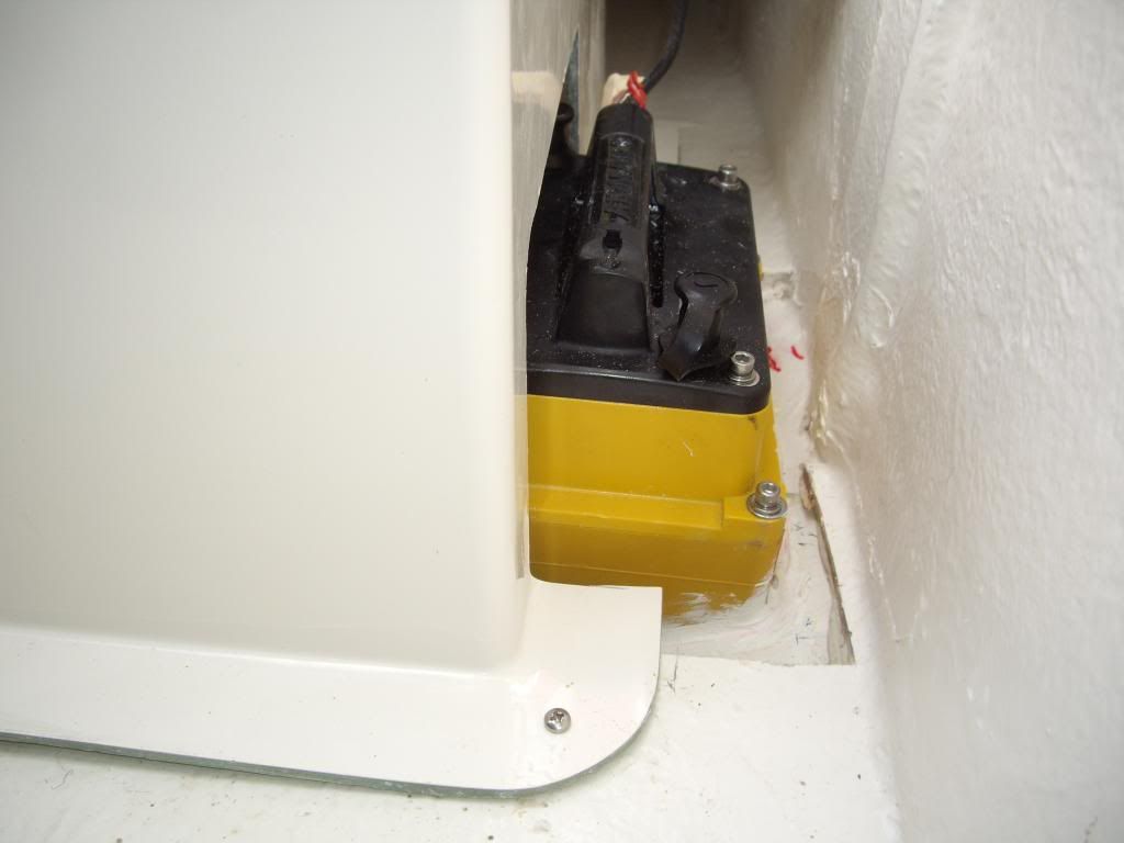

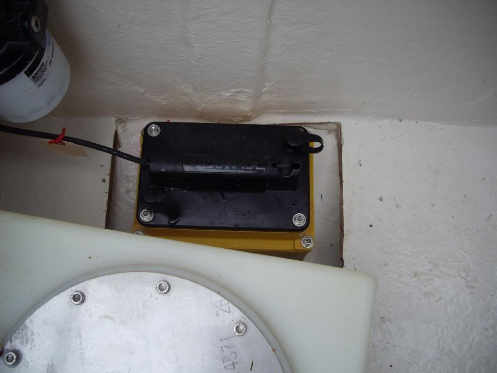

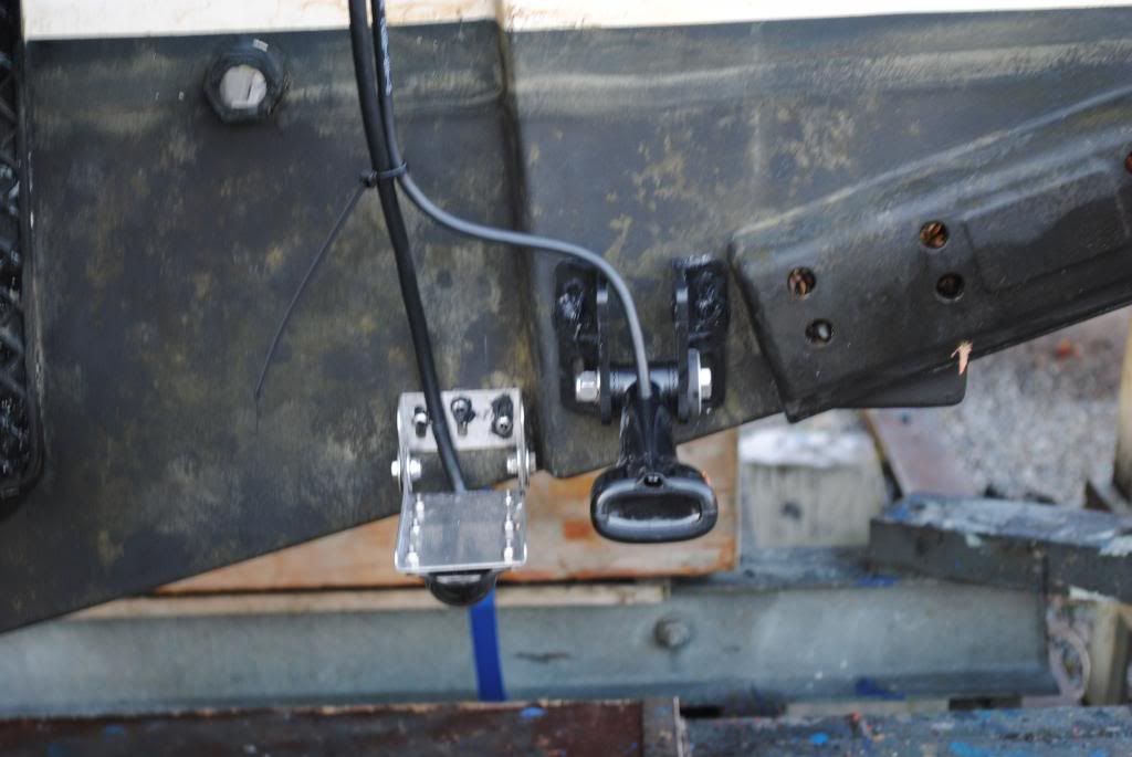

Cannonfodder Svart 26.November.2012 Link til dette innlegget Svart 26.November.2012 Hekkmontering av 50/200 KHz svinger og LSS-1: Innvendig montering av M260 svinger: Har ikke fått noe skygge fra motoren, og jeg snes Lss fungerer like godt på begge sidene. Viktig og montere Lss svingeren lavere eller like lavt som ekkolodd svingeren. Du trenger derimot ikke og ha LSS svingeren i flukt med skroget da du uansett mister signalet når du gir på litt. Sitér dette innlegget Link to post
Cissaman Svart 26.November.2012 Emnestarter Link til dette innlegget Svart 26.November.2012 Supert, tusen takk for bilder: ) Det ser uproblematisk ut, i hodet mitt så jeg også for meg trimplan og hadde glemt at båtene leveres med tabs: ) Mer enn god nok plass der bak, skulle motoren skygge bare litt så hjelper det nok å trimme ut litt. Men, hvorfor har du 3 svingere? Sitér dette innlegget Link to post
Cannonfodder Svart 26.November.2012 Link til dette innlegget Svart 26.November.2012 (redigert) Fordi jeg sansynligvis har en eller annen diagnos som skulle vært medinisert. Tanken er at M260 svingeren har veldig liten vinkel. Veldig fin i bratte bunnforhold og på dypt vann. Dette er svingeren jeg bruker for det meste. Hekksvingeren har mye videre vinkel og blir brukt til å lete etter stimer høyere i vannlagene. Structurscan svingeren ble egentilg montert fordi jeg kjøpte boksen for å bruke som ethernethub mellom en HDS10, HDS5x og radaren. Redigert 26.November.2012 av Cannonfodder (see edit history) Sitér dette innlegget Link to post
