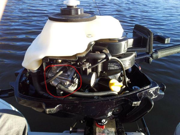

kjetillunde Svart 15.November.2012 Emnestarter Link til dette innlegget Svart 15.November.2012 Tøm tanken for bensin, og fyll opp med ny bensin med en liten skvett kondensfjerner i. Siden det er en 4-takter, bør du enten finne ut hvor slangen fra bensintanken går, og løsne denne for å la bensinen tappes ut. Eller du kan bruke en liten hevert. Pga motoroljen du har på 4 takter, bør du sikkert la være å snu den helt på hodet. Vil anbefale at du søker "Virkemåte forgasser" på kvasir e.l., og du kan få en innføring i forgasserens bestanddeler og virkemåte. Sikkert lærerikt, og greit å vite litt om også til senere . Da kan du finne enkle tegninger som gjør det lettere å forstå hvilke deler du finner i forgasseren. Forgasserens største ulempe er at den kan delvis tettes i dyser og små kanaler pga avleiringer som blir igjen når bensinen fordamper, hvis motoren blir stående lenge uten å brukes. Da risikerer en at en må demontere forgasser og rense alt av dyser og små kanaler med forgasser-rens og trykkluft. Sikkert ikke en jobb for helt uerfarne. Men det kan godt være at det er nok å tappe av gammel bensin og erstatte denne med ny bensin og kondensfjerner. Har virket på mer enn en moped hos oss, for å si det sånn . Takk, det skal jeg prøve. Tømme ut gammel bensin, fylle på ny og helle på kondensfjerner. Hvor mye kondensfjerner? Er dette forgasseren? (rød ring) Er dette skruen for å justere tomgangen? (rød ring) Sitér dette innlegget Link to post

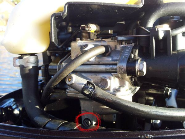

Søringen Svart 16.November.2012 Link til dette innlegget Svart 16.November.2012 Ser ut som om skruen du har satt ring rundt på det siste bildet er skruen for dreninger av flottør, løsne på denne og la bensin tappes av. Du kan tømme tanken for bensin ved å løsne slangen som sitter i bunn av plasttanken (oppe til venstre på bildet). Du må nesten lese på flaske med kondensfjerner hvordan denne skal doseres. Normalt står det hvor mange liter bensin den er beregnet for, og så må du regne ut sånn cirka hvor mye du trenger på den lille intern-tanken du har på motoren. Ikke ha på for mye. Ville brukt en liten "skvett", da en flaske normalt skal holde til minst en full bensintank på bil (60 - 100 liter). Får du på frisk bensin, skal det jo ikke være mye vann igjen i systemet. Sitér dette innlegget Link to post
bluemarlin Svart 16.November.2012 Link til dette innlegget Svart 16.November.2012 Kan jo også være at tomgangen er litt for lavt justert hvis motoren går greit ellers på alle turtall fra tomgang og opp. Hvis motoren ikke går etter du har byttet bensin så juster opp tomgangsskruen bittelitt, her må du prøve deg litt frem men det er ikke mye som skal til. Tomgangsskruen er vel den man ser øverst på bildet. Sitér dette innlegget På Yttersia Link to post

kjetillunde Svart 16.November.2012 Emnestarter Link til dette innlegget Svart 16.November.2012 Det første jeg prøvde idag var å dra i snora. Motoren startet på første drag og gikk fint på tomgang. Jeg stoppet den et par ganger og startet igjen, gasset litt i fri, den putret jevnt likevel. Så jeg tok en dorgetur på laveste hastighet. Etter ti-femten min stoppet den av seg selv. Da var det umulig å få start på den igjen. Det var da jeg prøvde dreneringsskruen og bensin rant ut. Er det kun set som er i forgasseren som renner ut eller fra den interne bensintanken? Siden jeg ikke visste dette skrudde jeg igjen dreneringsskruen før det hadde rent helt ferdig. Jeg tilsatte en dråpe kondensfjerner i tanken og sprayet konserveringsolje inn i luftinntaket til forgasseren. Da startet den på første forsøk.... Noen formeninger om den er friskmeldt og hva som evt var feilen? Sitér dette innlegget Link to post

Søringen Svart 16.November.2012 Link til dette innlegget Svart 16.November.2012 I forgasseren er det en flottør (dvs et flytende element) som åpner for tilstrømming av bensin når nivået i flottørhuset synker. Når bensin-nivået så har steget til ønsket nivå, flyter flottøren opp igjen og en stor "nål" (kon) stenger tilførselskanal. Hvis du ikke stenger bensinkran, vil bensinen fortsette å renne inn i forgasseren når dreneringsskrue er skrudd ut. Vann er tyngre enn bensin, og også evt rusk vil legge seg i bunn av flottørhuset. Det holder derfor å drenere ut det som står i huset, det er sikkert ikke mer enn det du får plass til i et egge-glass fra denne forgasseren. Hvis motoren nå sviver greit og over tid, vil jeg friskmelde den. Bruk av kondensfjerner anbefales ved temperaturer under 5 grader, så du kan godt fortsette å bruke en skvett etterhvert som du fyller ny bensin. Men ikke bruk mye. Sitér dette innlegget Link to post

kjetillunde Svart 16.November.2012 Emnestarter Link til dette innlegget Svart 16.November.2012 Takk søringen. Veldig god hjelp fra deg og dere andre. :-) Jeg tror tomgangsskruen er passelig innstillt. Hvis ikke så er det vel den øverste på bildet? Så det var sannsynligvis rusk eller vann i forgasseren som nå rant ut gjennom dreneringsskruen? Sitér dette innlegget Link to post

Søringen Svart 16.November.2012 Link til dette innlegget Svart 16.November.2012 Ja, tomgangsskrue øverst. Ja, er det vann i forgasser får du ut dette ved å drenere det som står i flottørhus. Får håpe det var den kuren som trengtes for å kurere "pasienten" Hvis motoren fortsetter å jukse, får du heller prøve en ny runde her på forumet, da må nok pasienten få en større operasjon Men heldigvis er det ikke alltid de store grepene som skal til for å ordne opp i problemene, og det er jo tilfredsstillende å kunne fikse det sjøl Sitér dette innlegget Link to post
