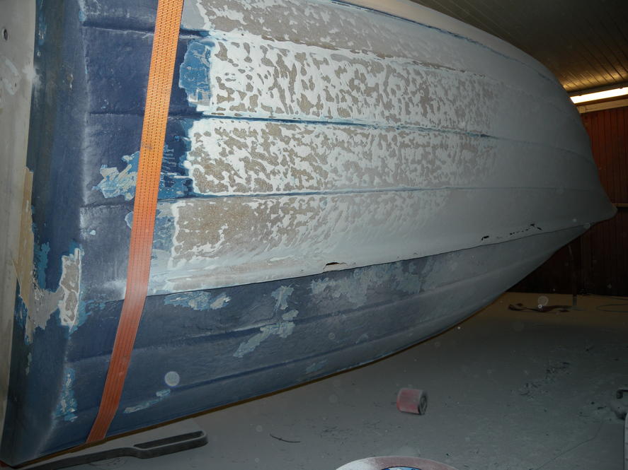

Jeg har slipt meg ned til glassfiberen under på båten og halve kjølen har vært sprekt og støpt sammen igjennn men da ikke rett...
Så jeg sliper vekk det meste av denne halvdårlige reparasjonen og tar den på nytt :)
Det var 5 til 8mm gelcoat under kjølen, bør jeg erstatte den? Det er kanskje greit med noe ekstra beskyttelse nå båten skal på henger osv...
Om du ser at kjølen ikke er rett så kan du bygge opp en støtte til den blir rett. (Etter at den er snudd 'på hodet, noe du uansett må gjøre)
Du må grunne med 2-komponent epoksy før du legger på bunnstoff. Hvor mange strøk avhenger av produsenten. (Alt gammelt bunnstofff må fjernes først.)
Er også viktig at det ikke er noe gelcoat igjen der du skal reparere, glassfiber får ikke feste på gelcoat.
Det var en del mer arbeide og slipe ned undersiden av båten ned til glassfiberen enn jeg trodde, men nå begynner jeg og se slutten på slipinga og kan begynne og støpe :)
Jeg ser at jeg i tillegg må sparkle opp litt der jeg har slipt og tenkte og bruke korthåret glassfibersparkel fra biltema.
Denne kan jeg vel påføre rett på glassfiberen også noen lag epoxygrynning og lakk utenpå?
Jeg tenkte og bruke jotun antipest og topgloss.
Ja, den sparkelen er fin å bruke. Kan brukes overalt, men ikke oppå gelcoat, den må fjernes helt først.
I områdene hvor det har sprukket må du støpe med matter, her nytter det ikke med sparkel. 450gr matter er vanlig å bruke, men jeg tror ikke de har så tykke på biltema.
Du må ikke bruke noe annet enn primer (antipest eller andre fabrikater) under vannlinjen.
Og bunnstoffet på påføres innen en begrenset tid, om primeren er gjennomherdet vil ikke bunnstoffet få feste.
