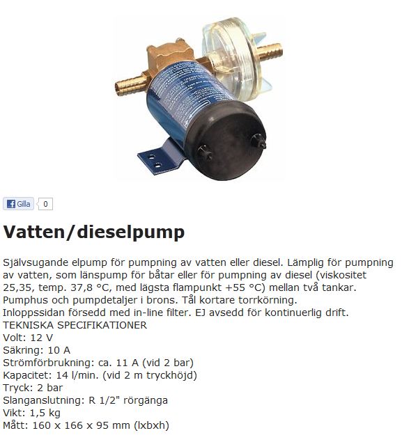

En kugghjulspump är väl lämplig.
Skall Du ha den som oljebytarpump så kan kugghjulspumpen dessutom reverseras och således både tömma och fylla olja.
Biltema har en sådan (25-987) som jag har installerat som oljebytarpump. Fungerar helt ok både att tömma och fylla olja med bara oljan inte är för kall.
Strainer-silen som syns på bilden kan man ta bort.
