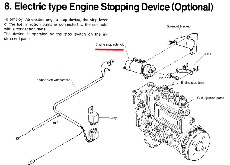

Den røde knappen står det sikkert "Stop" på, se bildet fra min båt under. Den gir styrestrøm til et relé som igjen gir strøm til solenoiden som trekker i en arm som struper dieseltilførselen, se utsnitt fra servicemanualen under. Den blanke startknappen til venstre i bildet har jeg satt inn selv da startfunksjonen for nøkkelbryteren er dårlig.
De to linkene Xlnt, er til hel korrekt solenoid. Når jeg bare har fått skrevet ferdig dette og drukket opp en kopp kaffe, stuper jeg på hodet ned i maskinrommet og tar de siste elektriske målingene før jeg eventuelt skrur ut solenoiden (som sitter utrolig krøkket til, som mye annet).
