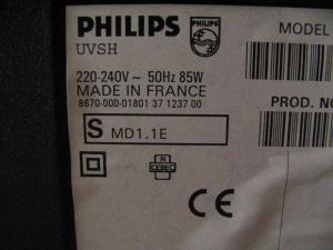

Jens_P Svart 9.April.2013 Link til dette innlegget Svart 9.April.2013 ok, da kan jeg bare skru opp laderen og pelle vekk jordingen da. Nei! Da lager du en lader som setter liv og helse i fare om det oppstår feil i denne! Du må kjøpe deg lader som er dobbeltisolert. (Aner ikke om dette finnes.) Skal være merket med symbolet for dette, to kvadrat utenpå hverandre. Ses nederst på venstre side på bildet. Sitér dette innlegget Lykke er en kombinasjon av god helse og dårlig hukommelse! Link to post
