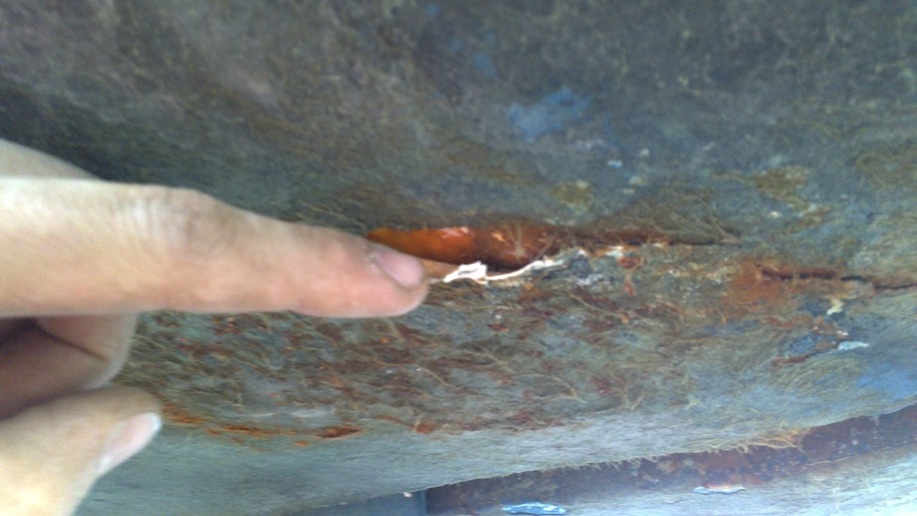

Båten min har en jernkjøl (ballast) utenpå som har begynt å ruste litt,
men det skal vel gå helt fint å pusse ned denne,
og grunne med den samme grunningen som jeg tenker å bruke ellers?
Melom jernkjølen, og skroget, virker det som det
er sikafleks, eller noe liknende, som kanskje begynner å løsne.
https://baatplassen.no/bildearkiv/26/26625/kjol.jpg
kan det tenkes at dette bare har vært fyllmasse mellom skrog/kjøl, evt. for å glatte overgangen
mellom glassfiber jern? må jeg regne med å gjøre noe spesiellt tiltak her?

hvis ikke primeren er moden for utskifting behøver du ikke pusse inn til gelcoaten. Slip ned til du ser det blå bunnstoffet og ujevnheter jevnet ut. Hvis du har hardt bunnstoff er det såvidt jeg vet slipemaskin som gjelder (men det vet andre mer om), selvpolerende bunnstoff er bedre å vannslipe. Hvis bunnstoffet smitter av, spesielt når det er vått, har du antagelig selvpolerende bunnstoff, og det du plages av nå er antagelig forårsaket av at det har vært stoffet for mye over mange sesonger slik at det har fått lov til å bygge seg opp over tid. Hvis du er både tolmodig og lat kan du la være å gjøre noen ting, da vil det selvpolerende bunnstoffet forsvinne av seg selv. Eventuelt kan du vannslipe der ujevnhetene er størst og flekke om det er nødvendig noe sted. Skal du gjøre det "skikkelig" har du en større vannslipejobb foran deg (i tilfelle selvpolerende), jeg ville vurdert kalkblåsing inn til gelcoat og ny primer+bunnstoff. Avhengig av hvor mye du vil legge i det og hvor lenge det er siden det ble gjort sist.
