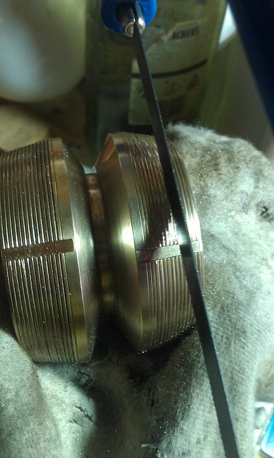

MIMA IV Svart 28.Mai.2013 Emnestarter Link til dette innlegget Svart 28.Mai.2013 Da ble det litt fremgang! Fikk et tips om å bruke muttertrekker i ene enden og en tang m/fille i andre enden or å holde fast. Og er løsnet det gett så nå er spm om hvor mye denne er slitt? For mitt øye ser den fin ut men hva vet jeg har aldri sett en slik før jeg Her kommer noen bilder: Så hva tror dere? Mvh Jørn Sitér dette innlegget Link to post
MIMA IV Svart 29.Mai.2013 Emnestarter Link til dette innlegget Svart 29.Mai.2013 Ingen som har en formenig om hvordan denne egentlig skal se ut? Er det de langsgående rillene som slites og evnt skal rense opp i/gjøres dypere? Det er vel de som tar tak i gearet som velges.... Mvh Jørn Sitér dette innlegget Link to post
MIMA IV Svart 30.Mai.2013 Emnestarter Link til dette innlegget Svart 30.Mai.2013 Da var rillene på konen filt opp. Håper det gjør susen. Filing i gang... ...og slik ble det ferdige resultatet Håper det holder, hvis ikke har jeg fått meg en ny tommel-ring Legger også med noen bilder av gearkassa neste helt demontert hvis noen har interesse av å se hva den i hovedsak består av. Toppen: Gear sjalteren sitter her Her skal utgående aksel og drev sitte Her skal inngående aksel og drev sitte I morgen blir det montering etter at jeg har vært hos La-Sa og hentet holder til vertikal aksel. Ble litt knotete å holde fast akselen med en tang samtidig som jeg skulle feste mutteren på toppen med 130nm D vakke mange tenner i igjen på tanga... Håper å få testa kassa i båten i morgen kveld. Fortsettelse følger.... Mvh Jørn Sitér dette innlegget Link to post
Sjeldenutpå Svart 30.Mai.2013 Link til dette innlegget Svart 30.Mai.2013 Nah... Det er viktig at konen ikkje er blitt "ru" på utsiden, at ikkje det er skjegg på utsiden etter filing. Det er litt følsomt det der. Konen skal gripe tak, men den må ikkje være så ru overflate at den låser seg fast i gear. Konen er laget med litt kast i sentersporet slik at den skal riste seg løs når den trekkes i fri med sjalteren. Eg har aldri filt i slike spor, de er bare til oljefilm trur eg. Men legg den i hånda med eit smergelpapir på ...ehh...husker ikkje kva korning vi brukte... 180-240 .... trur det var 240. (Den= konen....) ikkje nabokonen Sitér dette innlegget Yanmar 6LYA-STP 340hk Link to post
Cato Svart 30.Mai.2013 Link til dette innlegget Svart 30.Mai.2013 Hei Du må se på skålene som konen ligger an mot. Det er når disse får "polert" blank overflate problemene oppstår. Overflaten på skålene skal være matt. Disse kan slipes ved å ha ventilslipepasta på konen og bruke denne som "slipekloss". Sitér dette innlegget Link to post
MIMA IV Svart 31.Mai.2013 Emnestarter Link til dette innlegget Svart 31.Mai.2013 Hei igjen! Helt riktig som dere sier, skålene i geara er relativt blanke. Bra jeg har dere som passer på meg Går til innkjøp av slipepasta i dag og tar noen runder Drar også over et par runder på konen med smergelpapir. Mvh Jørn Sitér dette innlegget Link to post
