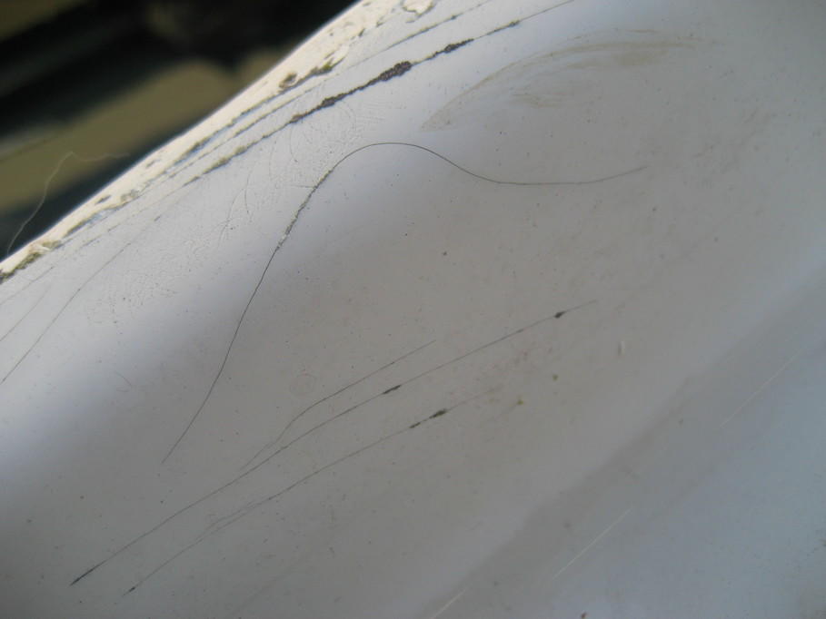

Skader på kanten, tenker nå både de tynne sprekkene og de litt verre skadene.

De små hullene i gelcoaten vil jeg anta er pga luft i formen. Reparasjoner på antislkistruktur er nesten umulig å få pent, og jeg ville vurdert å bare la dette være. Eventuelt rense godt med aceton, og bare pirket litt gelcoat i riktig farge ned i hullene med en svært liten pensel. Glem sliping her, da forsvinner strukturen.
Det finnes masse illustrerte beskrivelser på nett om hvordan du fikser sprekker i gelcoat. Og er nok beskrevet i x antall eldre tråder her på BP.
I korte trekk utvider du sprekkene med en V- formet skrape, fyller med gelcoat og sliper.
Det er viktig å finne årsaken til de sprekkene du har langs siden før du utbedrer dem. Skyldes det stress i materialene, vil du kunne få de igjen.
Spør tidligere eier om de større skadene.
Vil håpe og tro at dette skyldes noe utenfra.
Et lite råd til slutt: ikke bruk de fine sommerdager til å pirke med sånnt. Kom deg ut å seile, og ta reparasjoner etter sesongen.
Det finemed plast er at alt kan repareres, men også at det er mulig å utsette det meste uten at det har konsekvenser.
Ha en god seilsesong!

Jeg har en comfort30, som er nærmest identisk båt.
Er skrogsiden fri for skader? Lurer jo fælt på hvordan bolten for sammenføyningen av dekk og skrog har klart på dra seg gjennom glassfiberen. Jeg undrer meg på om dette er en konsekvens av frostsprengning. At det har ligget vann inni der, som har ekspandert ved vinterfrost.
Har du sett etter hvordan de største skadene ser ut fra innsiden av båten?
Rekkestøttefoten din er ut til å ha blitt tettet med fugeskum, hvilket ikke er helt i henhold til boka.
Mtp de små hullene i antisklidekket, så er det nok både pga luftbobbler og slag mot dekket, slik som en spinakerbom.. Er dekket fast og fint uten svikt på dollbordene, særlig rundt røstjernets gjennomgang? Svikt i dekket og delainert sandwichkonstruksjon fører gjerne til sprekker og hull i gelcoat. Om dekket er fast og fint, slip nedi hulet med en liten dremmelspiss, sørg for at det er helt tørt og fyll opp med gelcoatfiller.
Du har noen omfattende skader der som må ha utbedring.....
