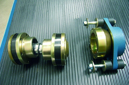

Bjarty Startet 30.Mai.2013 Link til dette innlegget Startet 30.Mai.2013 Jeg har kjøpt meg en båt som jeg tror er en sølv 70 ( https://baatplassen.no/i/topic/100450-hva-slags-baat-har-jeg-kjoept/ ) Jeg har masser av jobb å gjøre, men jeg dessverre ikke mye om båt..Båten har stått på land i 2 år, fyllt med vann. Jeg skal sette inn motoren, men det er en del mellom aksling og motor som fallt fra hverandre, hva slags del er dette og er det mulig for meg å bare sette den sammen igjen?Den var teipet sammen, delvis, da jeg kjøpte båten. Hvor kan jeg få tak i deler til denne enheten? Jeg var hos forhandler og han viste ikke hva det var, men ville at jeg skulle kjøpe en fleksikobling til ca 7000 kroner, men slik motorommet mitt er bygd opp ser det ikke ut til at motoren hadde tålt skyvekravten, da tror jeg motoren hadde løsnet. Delen er den jeg her har fingrene på Del2 som skal skrus fast i motoren Jeg mangler noen kuler som skulle vært inni denna. Sitér dette innlegget Link to post
Jens_P Svart 30.Mai.2013 Link til dette innlegget Svart 30.Mai.2013 Er restene av et thruslager med fleksibel kobling med CV-ledd ala "Hydra-drive" du har der. http://www.powertrain.noAndre leverandører: AquaDrive [/size] http://www.progressing.no - http://www.aquadrive.net/PythonDrive http://www.halaas.no - http://www.pythondrive.com/ Sitér dette innlegget Lykke er en kombinasjon av god helse og dårlig hukommelse! Link to post
Frank og Hilde Svart 30.Mai.2013 Link til dette innlegget Svart 30.Mai.2013 (redigert) Det første du bør gjøre er å rengjøre delene På drivaksler til biler har jeg ved ett par adledninger kjøpt lagerkuler og brukt dersom en eller to kuler mangler. Jeg også vil tro at du kan bruke en universal drivakselmansjett til bil som belg her. Edit:linken her ble litt feil, men søk på f.eks menonomen og unversaldeler Redigert 30.Mai.2013 av Frank og Hilde (see edit history) Sitér dette innlegget Link to post
Bjarty Svart 31.Mai.2013 Emnestarter Link til dette innlegget Svart 31.Mai.2013 Dette var det vanskelig å finne brukte deler av :( Sitér dette innlegget Link to post
index Svart 31.Mai.2013 Link til dette innlegget Svart 31.Mai.2013 Du vil vel ikke sette inn brukte slitedeler? Det har lite for seg. Lagerkuler finner du hos f.eks Tools, og mansjett må du nesten bare lete rundt til du finner noe som passer. Ikke dyre saker dette... Sitér dette innlegget "First they ignore you, then they ridicule you, then they fight you, then you win." - Mahatma Gandhi Link to post
