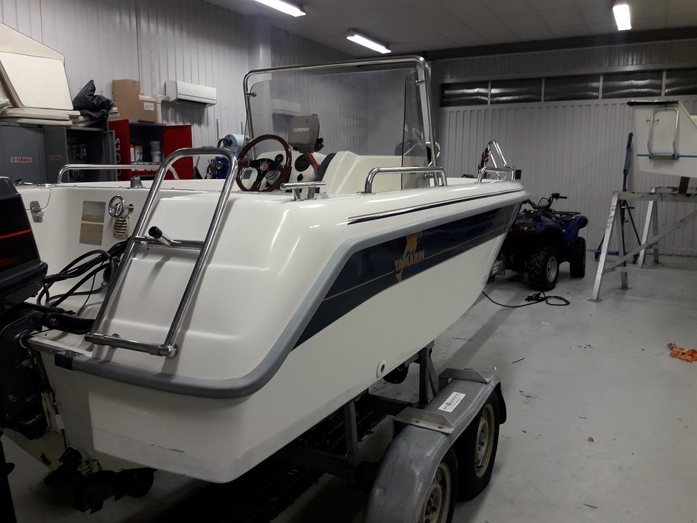

Har hydraulisk styring på min tilsvarende båt fra 2000 som jeg skal hente i Mandal når snøen forsvinner.
Motoren er fra 1998.
Den kan dreies med 1 finger. Se bildene under. Hilsen Dag Deberitz, Tromøya, Arendal._1796976919.jpg.372e2bf73bbc59c60344bbb47271373e.jpg
