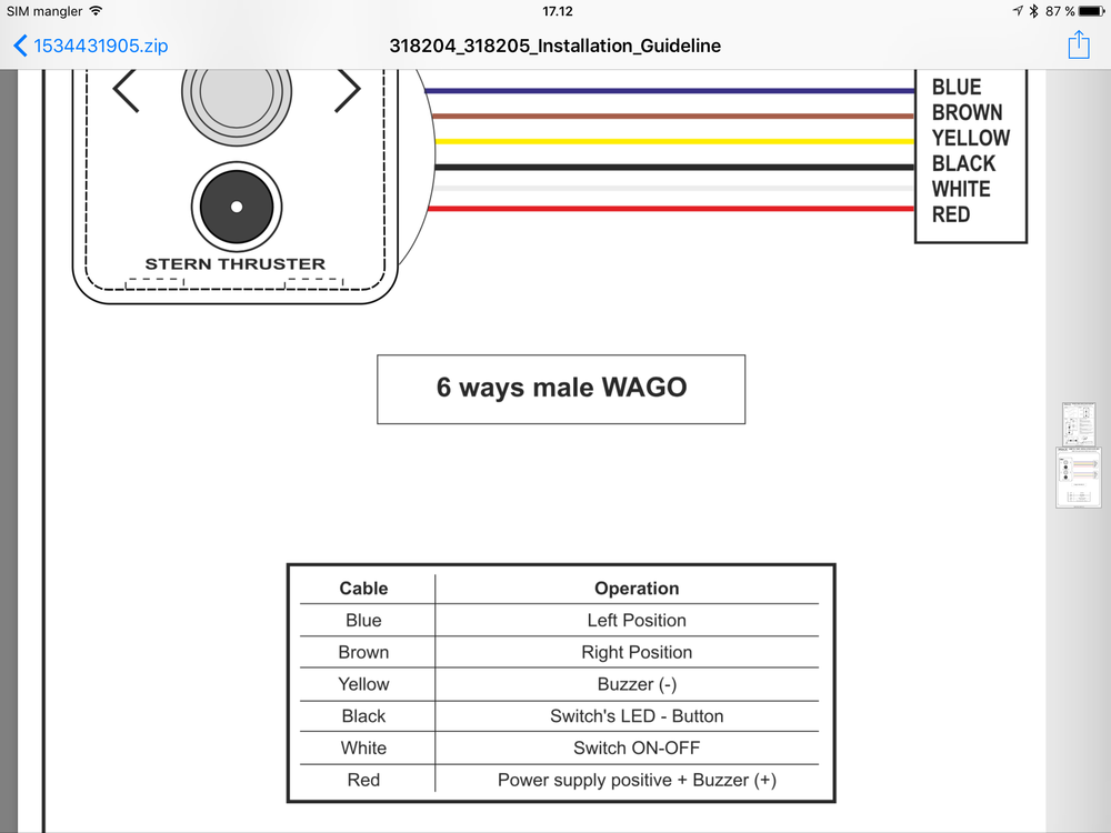

oivindg: Ja. alle seks ledninger går inn i elektronikkboksen akkurat slik som det vises på side 12 av 19 i manualen som Chiefengeneer har linket til ovenfor.
Men: Har snakket med Sleipner igjen..... Og jo da, de har kabelsett for ombygging, ikke noe problem. Dette fungerer fint sier de!!!!! Løp og kjøp! og vi løper!!!

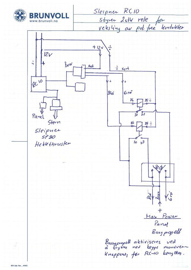

Med litt hjelp fra manualen fra MaxPower for fjernkontroll har jeg koblet Sleipner RC-10 fjernkontroll til MaxPower panelet ved hjelp av to releer som styrer potensialfrie kontakter som er koblet I parallel med trykknappbryterne i MaxPower panelet.
Aktiviserer MaxPower på vanlig måte ved å trykke ned begge manøverknappene og kan deretter benytte fjernkontrollen. :yesnod:  Kabling er vist i skissene under:
https://baatplassen.no/bildearkiv/12/12807/kobling_sleipner_rc-10_maxpower.jpg
https://baatplassen.no/bildearkiv/12/12807/maxpower_controls.jpg

Terje 925 skrev On 23.4.2015 at 14.48:
Det har gått over tre år siden du la ut linkene. Nå var det min tur til å benytte dem.

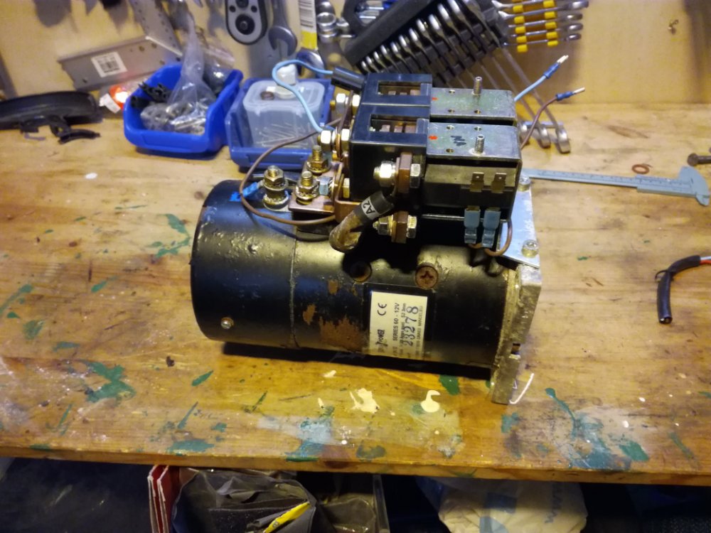

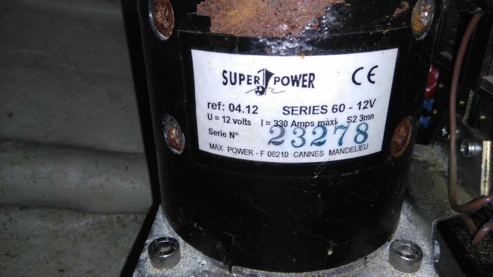

Jeg har akkurat montert en sleipner i hekken og har en max power series 60 i baugen.
Det skulle vise seg og bli litt mer enn jeg hadde regnet med å få koblet disse sammen i sleipner docking panel som det så fint heter, denne bryteren som er formet som en båt.
 Sleipner trodde det lot seg gjøre med 2 rele som snur polariteten på styringen?
Det vil si at det må være releet som mottar signalet fra bryteren, lukker seg og gir strøm videre til releet på motoren avhengig av retning hvis jeg forstår det rett?
Er det noen som har en tegning på hvordan deres opplegg er sydd sammen?
eventuelt også en tegning til max power? jeg har den gamle typen med 3 ledere til\fra motoren til bryter.
