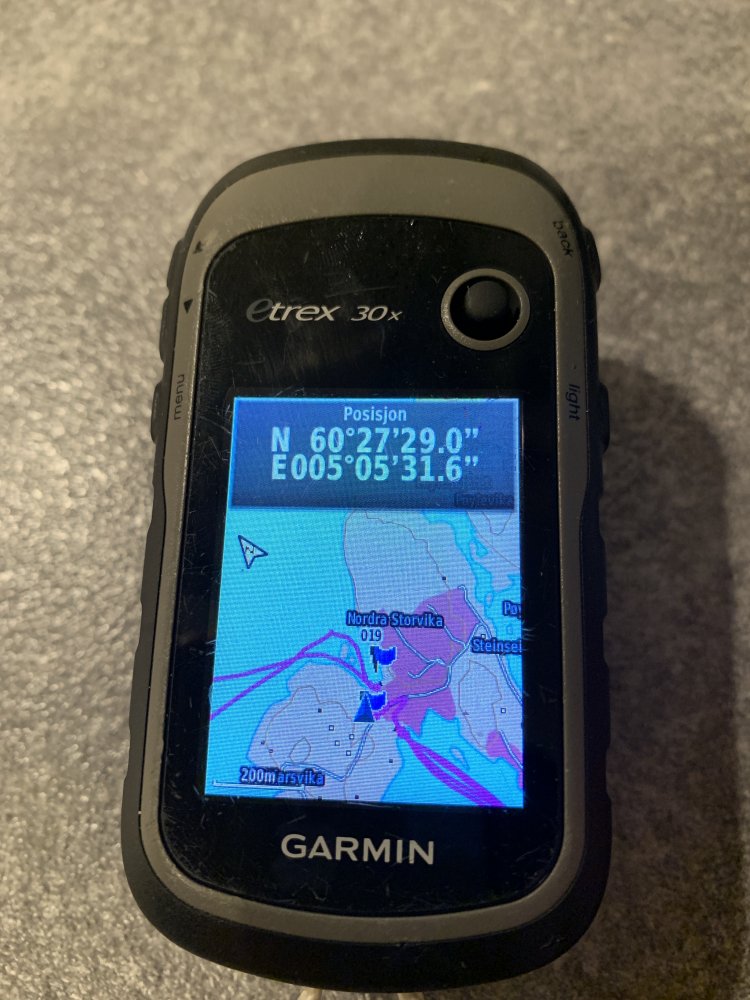

Marius Engel Svart 13.August.2020 Link til dette innlegget Svart 13.August.2020 Hvordan leser man opp posisjonen sin over radio om man har oppgitt posisjonsformat «hddd.mm.mmm» på GPSen sin, og hvordan leser man opp posisjonen hvis man har «hddd.mm.ss.s» Bilde 1 er «hddd.mm.mmm» Bilde 2 er «hddd.mm.ss.s» Sliter litt med å vite hva jeg skal bruke hvis jeg skulle sagt posisjonen min over VHF, og hvordan jeg burde si den med de forskjellige formatene.. Sitér dette innlegget Link to post
enslagsgjest Svart 13.August.2020 Link til dette innlegget Svart 13.August.2020 Øverst: 60 grader og 27 komma 473 minutter Nord Nederst: 60 grader 27 minutter og 29 sekunder Nord Sånn jeg ville gjort det. Sitér dette innlegget Jeg er en slags gjest Link to post
Marius Engel Svart 13.August.2020 Link til dette innlegget Svart 13.August.2020 enslagsgjest skrev 4 minutter siden: Øverst: 60 grader og 27 komma 473 minutter Nord Nederst: 60 grader 27 minutter og 29 sekunder Nord Sånn jeg ville gjort det. flott! Takk :) pleier man å sløyfe tallet etter kommaet i sekunder? Sitér dette innlegget Link to post
enslagsgjest Svart 13.August.2020 Link til dette innlegget Svart 13.August.2020 Spørs jo hvor nøyaktig man vil ha det. Som oftest er det ikke nødvendig med så mye nøyaktighet. I eksempelet sløyfet jeg det fordi tallet var 0. Sitér dette innlegget Jeg er en slags gjest Link to post

Marius Engel Svart 13.August.2020 Link til dette innlegget Svart 13.August.2020 VegJoh skrev 19 minutter siden: Når det gjelder nøyaktighet og litt oppklaring rundt posisjonsformater, så har jeg skrevet litt om deg i en tråd tidligere. Se min post (nr3 på lista) Her var mye nyttig! Tolker dette sånn at det er «grader, minutter og desimalminutter» som er mest vanlig å bruke i båt? Sitér dette innlegget Link to post
enslagsgjest Svart 13.August.2020 Link til dette innlegget Svart 13.August.2020 Ja. Det er det man bruker f.eks under båtførerprøven. Sitér dette innlegget Jeg er en slags gjest Link to post
