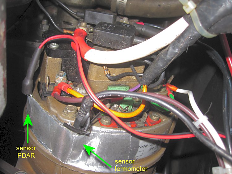

Jeg har ingen erfaring med Cyanolit og varme, bortsett varmt vann. Og det er ikke den typen av Cyanolit jeg har vært borti noe særlig glad i og løsner. Så den endelige løsningen blir nok patentbånd. Jeg får kjøpe meg en rull som alltid er greit å ha for hånden. Den første turen med sensorer gikk helt fint med kun aluminiumstape til å holde de på plass, men nå har jeg i tillegg strammet opp med buntebånd, en grov svart type, 9mm brei og 2mm tykk! Her bilde før buntebånd:

Jeg ville ikke brukt plaststrips til det. Jeg vet ikke hva de er laget av, men det er sikkert PE el. De fleste termoplaster bli myke som lakris når du kommer litt opp i gradene.
Stripsen jeg har brukt er av fabrikat Panduit, kjøpt hos ELFA og er spesifisert for -40 til +85oC og er av Polyamid. Og det er nok en forsiktig konservativ spec. Polyamid har vel ikke en mykningsgrense før nærmere +200oC?
Tja, her kan du lese litt om egenskapene til polyamid = PA = nylon. Se på den øverste (PA 6), tipper det er den.
Legg merke til fotnotene: "Brukstemperatur gjelder uten kjemisk eller mekanisk belastning". Nå er det vel ikke rare belastningen med den sensoren, men stripsen er jo noe forspent når den strammes, og mister forspenningskraften sin når den blir myk.
bilde
bilde
"Mykningsgrense" er et ord jeg ikke har vært borti før, men jeg skjønner jo hvor du vil. Problemet med termoplaster (og metaller for den saks skyld) er at de mister holdfasthet (strekkfasthet/ flytegrense) når temperaturen øker. Spørsmålet blir ofte hva man kan leve med.
Det kan jo funke med strips, men hadde jeg vært deg ville jeg byttet den ut med en slangeklemme (som kan kjøpes på rull) eller patentbånd.
