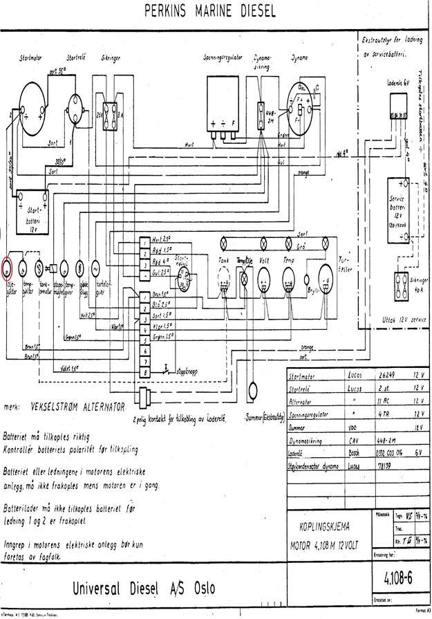

Hei.
Har et problem med min Perkins 4.108 nå etter at jeg demonterte oljetrykkføleren for å ytte denne. Er en liten prosess den jobben der så har ikke montert inn den nye enda. I påvente av deler jeg trenger for å fullføre jobben med å få inn ny oljetrykksgiver har jeg begynt å kikke litt på det elektriske anlegget ombord som er det eneste sanne kaos. i Den anledning skulle jeg vri om tenningslåsen for å måle litt med multimeteret da jeg oppdaget at det slettes ikke var spenning i kretsen. Har en tegning (se vedlegg) som viser at "startkretsen" skal få sin minus gjennom denne oljetrykksgiveren. Er det dette som er grunnen til at det ikke er spenning i kretsen nå? (PS: Har merket med rødt det (oljetrykksgiveren) jeg har koblet vekk.). Noen som kan bidra med å bekrefte eller avkrefte at min teori stemmer?
https://baatplassen.no/bildearkiv/39/39090/koblingsskjemaredmark.jpg
Sånn jeg ser det får startkretsen sin minus fra minuspolen på batteriet, derved også oljerykksgiveren (samme punkt). Jeg tror du må ha tatt av noe annet, eventuelt leget en kjapp kortslutning og derved tatt en sikring..
