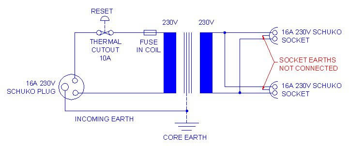

Kapt Skuteløs Svart 6.Oktober.2017 Link til dette innlegget Svart 6.Oktober.2017 (redigert) @Hulda - @Lars H. RS-Online klarer ikke å skaffe annen dokumentasjon enn denne: http://docs-europe.electrocomponents.com/webdocs/131c/0900766b8131c29d.pdf noe som sikkert ikke er godt nok? @TerjeFjern har montert tilsvarende fra Searonic, og den fungerer visst utmerket. https://seatronic.no/cm-marine-230-skilletransformator Nå har jeg heller ikke klart å få noen dokumentasjon fra Seatronic. Kanskje Terje har noe som fulgte med pakken? Jeg har prøvd å sammenligne spec. på denne fra Seatronic, og den fra RS http://no.rs-online.com/web/p/autotransformers/8129588/?sra=pmpn ...og de ser svært så like ut, her også fra de som hevder de produserer den: http://carroll-meynell.com/portable-isolation-transformers/item/isolation-transformer-3kva-cm3000-230-euro Jeg er ganske sikker på at disse to er ett og samme produkt. Man ser at Part nr også er det samme, se nederst på merkelappen på Seatronic sin Redigert 6.Oktober.2017 av MagneG (see edit history) Sitér dette innlegget Link to post

Hulda Svart 6.Oktober.2017 Link til dette innlegget Svart 6.Oktober.2017 Slik jeg forstår, blir dette en avansert form for klipt jordleder. Hvilket ikke er lov i Norge. Eller sagt på en annen måte: Det blir som å ha u-jordet anlegg på bad og kjøkken i et hus. Noe annet er det om 'sekundærjord' via utgående stikk er koblet til sekundærspolens nullpunkt. Da kan det funke i et anlegg om bord. Spørsmålet har vært rettet til Seatronic, som måtte til importøren for å få svar. Et svar jeg ikke kjenner. Men kunnskapen skal nå være hos Seatronic. 'Egen jord i båten' er ikke mulig uten at denne jorden er linket tilbake til 'strømleverandøren'. Sitér dette innlegget Link to post

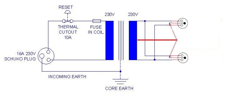

Kapt Skuteløs Svart 6.Oktober.2017 Link til dette innlegget Svart 6.Oktober.2017 Denne tikket inn fra Seatronic nå: og denne: https://seatronic.zendesk.com/attachments/token/06eT5okcczHG51LsKUgr8NTHv/?name=5339+CM3000-230-EURO.pdf Det ser ut som om du har rett @Hulda ..men jeg trudde det var det som var meningen med en skilletrafo, altså ikke å dra landjord ombord? Hva gjør egentlig en "riktig" skilletrafo i tillegg? Får man ikke egen jord i båten med å jorde anlegget mot en jordingsplate eller motorblokk som har forbindelse med drev eller aksel? Sitér dette innlegget Link to post

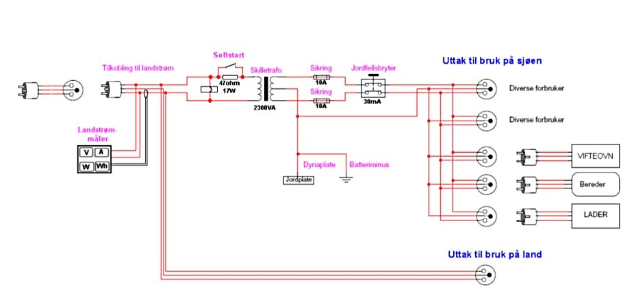

Lars H. Svart 6.Oktober.2017 Link til dette innlegget Svart 6.Oktober.2017 (redigert) Her mangler midtuttak på sekundæren til lokal jord. Hadde det sett slik ut, hadde det blitt bedre. Dog, jeg ville hatt sikring og jordfeilsbryter på utgangene. Her er mitt opplegg. Koblingen fra trafoens midtpunkt til Dynaplate og batteri minus er ikke nødvendig. Redigert 6.Oktober.2017 av Lars H. (see edit history) Sitér dette innlegget Lars H. Helgesen, "Kapteinen" på Trudelutt (Saga27) med hjemmehavn i Son, Oslofjorden Nettsteder jeg drifter: trudelutt.com oljepionerene.no Skipshunden vår Som Paschuan i Soten sa på 1920-tallet: Ja, inte är jag mätt, men törstig är jag. Link to post
Hulda Svart 6.Oktober.2017 Link til dette innlegget Svart 6.Oktober.2017 (redigert) Min fra Noratel har jording i sekundær nullpunkt. Se skissen til Lars H. Det er ikke lov i Norge med flytende jord. For å få dette til å funke, slik jeg forstår nå, må landjorden dras om bord og kobles i hht. forskriftene. Ev. via 'zinc saver'. Og da er man jo ikke engang like langt. Det blir jo bare tull. Ellers så kan man kjøre uten jording. Det er vel ikke livsfarlig så lenge man begrenser seg til en jordfeil. Med to jordfeil blir det som å holde en leder i hver hånd. Men sinkforbruket (galvanisk tæring (grunnet landstrøm)), vil bli null. I og med at jordleder er klipt. Story: Den gangen jeg la opp mitt eget 220 V anlegg fikk jeg om bord elektriker fra Bravida for å godkjenne. Jeg hadde satt opp en dobbel jordet stikk uten å koble til jord. Det er ulovlig, fikk smekk på finga for den. Ulovlig i Norge og Sverige. Og det er vel akkurat det denne trafoleverandøren gjør. Leverer jordet stkk der jordleder ikke er koblet. Trafoen bryter dermed med forskiften. Om ikke noen gir en bedre forklaring. Jeg er ikke elektriker. Redigert 6.Oktober.2017 av Hulda (see edit history) Sitér dette innlegget Link to post
