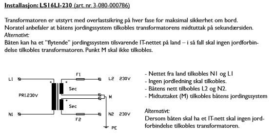

Mix Svart 6.Oktober.2017 Link til dette innlegget Svart 6.Oktober.2017 Hulda skrev for 2 timer siden: Min fra Noratel har jording i sekundær nullpunkt. Se skissen til Lars H. Det er ikke lov i Norge med flytende jord. For å få dette til å funke, slik jeg forstår nå, må landjorden dras om bord og kobles i hht. forskriftene. Sålenge en har skilletrafo ombord er det tillatt med flytende lokal jord. Noratel anbefaler å IKKE bruke trafoens midtpunkt når en har flytende jord. Skilletrafo blir som å ha eget kraftverk ombord, eller eget aggregat om du vil, da er flytende jord tingen. Seatronic trafoen er helt ok den kombinert med flytende jord. http://www.noratel.com/fileadmin/content/downloads/isolating-transformers/no/LS_LI.pdf Sitér dette innlegget Link to post
Lars H. Svart 6.Oktober.2017 Link til dette innlegget Svart 6.Oktober.2017 Mix skrev 15 minutter siden: Noratel anbefaler å IKKE bruke trafoens midtpunkt når en har flytende jord. Det skulle jeg gjerne sett en begrunnelse for. Men kanskje Noratel og jeg har en forskjellig mening om hva "flytende jord" er? Sitér dette innlegget Lars H. Helgesen, "Kapteinen" på Trudelutt (Saga27) med hjemmehavn i Son, Oslofjorden Nettsteder jeg drifter: trudelutt.com oljepionerene.no Sagaforumet Webkameraer i gjestehavner Sverige https://trudelutt.com/webcams/ Som Paschuan i Soten sa på 1920-tallet: Ja, inte är jag mätt, men törstig är jag. Link to post
Hulda Svart 6.Oktober.2017 Link til dette innlegget Svart 6.Oktober.2017 (redigert) Det blir nok 1 : 0 til Lars H her i diskusjonen med Mix. Når ingen jord kobles til sekundærspolen har man et IT-nett. Om man kobler jordsystem til sekundærspolen får man et TN-S-nett. Flytende jord forstår jeg (og DSB) som klipt landjord og jordingsplate i sjøen. Akkurat den biten må for lengst anses som utdebatert og dønn død. Slik sett kan man vel si at billigtrafoene blir et slags IT-system. Ut fra at jeg har fått 'mangellapp' er det ikke lovlig å ha et uttak med jording uten at jord er tilkoblet. Var det samme i leiligheten til datteren min i Oslo. Da hun overtok leiligheten hadde 'noen' montert jordet stikk i stuen der det ikke var lagt opp jord. Her var det altså et IT-system. Mens alle våtrom i kongeriket har TN. Terra Nøytral er vel egentlig betegnelsen, om denne betegnelsen er dekkende når man ikke har null-leder vet jeg ikke. Igjen, Hulda er ikke elektriker. Og så kan man vel diskutere om en båt skal betraktes som våtrom. Hos meg betraktes båten som våtrom, selv om det ikke finnes vann i bunnen av båten. Alt sjøvannet er på utsiden. Skal man filosofere ut fra et korrosjonsperspektiv, så er IT-nettet helt toppers mot sink og stål. Forholdet kan være (teoretisk) noe annerledes når det gjelder aluminium. Sink og stål reagerer minimalt på vekselstrøm. Aluminium og bly er mer motakelig, kan virke som de opptrer mer som halvledere i så måte. Har ikke studert dette temaet i særlig grad. Dette gjelder elektrolytisk (galvanisk) betinget tæring. Fra et personsikkerhetsperspektiv kan det muligens stille seg noe annerledes. Man kan ta den ene lederen fra sekundærspolen og hoppe i sjøen. Det skjer ingen ting, ingen kobling mot terra (planeten vår). Da kan man si at man har en jordfeil. Tar man med seg samme lederen, kobler den andre lederen til propellen, har man plutselig en mulig krets. Om vannet er elektrisk ledende og/eller man tar i propellen. Mener også dette har vært debatert til døde her på forumet. Hva jeg har lært om dette, kommer stort sett fra hva jeg har lært her. Bortsett fra at jeg hadde en kompis som var elektriker, og et par vekttall elektro fra høyskolen, tatt diverse sikringer og fått støt en rekke ganger. Måtte ha elektro for å kunne studere korrosjon (om jeg ikke husker feil der også). Redigert 6.Oktober.2017 av Hulda (see edit history) Sitér dette innlegget Link to post

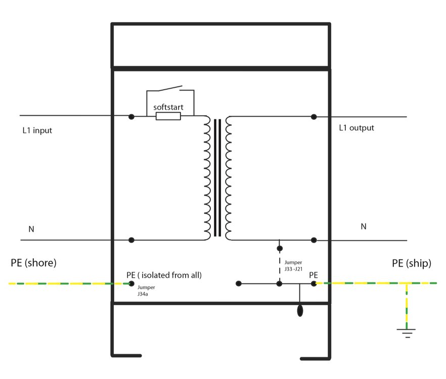

Bonus Svart 6.Oktober.2017 Link til dette innlegget Svart 6.Oktober.2017 Vi har en Victron skilletrafo ombord. Den er koblet slik: Sitér dette innlegget Link to post
Lars H. Svart 6.Oktober.2017 Link til dette innlegget Svart 6.Oktober.2017 Litt på siden av jordingsproblematikken, men hvor er spolen til relèet for softstarten din koblet Bonus? Rett på inntaket fra land? På inntaket etter motstanden? På sekundæren? Sitér dette innlegget Lars H. Helgesen, "Kapteinen" på Trudelutt (Saga27) med hjemmehavn i Son, Oslofjorden Nettsteder jeg drifter: trudelutt.com oljepionerene.no Sagaforumet Webkameraer i gjestehavner Sverige https://trudelutt.com/webcams/ Som Paschuan i Soten sa på 1920-tallet: Ja, inte är jag mätt, men törstig är jag. Link to post
Bonus Svart 6.Oktober.2017 Link til dette innlegget Svart 6.Oktober.2017 Tegningen av softstarten er bare en funksjonsskisse, Lars, og ikke et virkelig skjema. Jeg vet ikke i detalj hvordan denne softstarten er laget da den er en intern del av Victron trafoen. Sitér dette innlegget Link to post
Lars H. Svart 6.Oktober.2017 Link til dette innlegget Svart 6.Oktober.2017 OK, jeg lurte litt da min løsning ikke er 100% god. Sitér dette innlegget Lars H. Helgesen, "Kapteinen" på Trudelutt (Saga27) med hjemmehavn i Son, Oslofjorden Nettsteder jeg drifter: trudelutt.com oljepionerene.no Sagaforumet Webkameraer i gjestehavner Sverige https://trudelutt.com/webcams/ Som Paschuan i Soten sa på 1920-tallet: Ja, inte är jag mätt, men törstig är jag. Link to post
