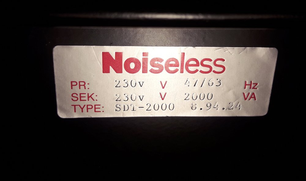

Kapt Skuteløs Svart 7.Oktober.2017 Link til dette innlegget Svart 7.Oktober.2017 Joerg Becker skrev for 1 time siden: En skilletransformator (når alt er koblet riktig) tillater at nettopp denne koblingen mellom land-jord og båt-jord kan fjernes lovlig så sant også jordfeilbryter blir installert. Hmm, da er jeg plutselig tilbake på denne "billig-trafoen" hvor koblingene ser slik ut: Er denne tilstrekkelig da? Et enkelt ja eller nei holder for meg. Hvis ja, hvor kobles jordfeilbryter? Sitér dette innlegget Link to post

Joerg Becker Svart 7.Oktober.2017 Link til dette innlegget Svart 7.Oktober.2017 MagneG skrev 50 minutter siden: Hmm, da er jeg plutselig tilbake på denne "billig-trafoen" hvor koblingene ser slik ut: Er denne tilstrekkelig da? Et enkelt ja eller nei holder for meg. Hvis ja, hvor kobles jordfeilbryter? ? Jeg aner ikke. Tilstrekkelig, for hva? Hvordan er den produsert? Hvilken DIN? ISO? Noe norsk? Noen godkjenninger i det hele tatt? ... noe? Kanskje er den der viklet på garasje i India, eller fra Nordkorea, hvem vet? Hvis du vill eksperimentere da kan du jo også bruke andre transformatorer, det finnes mange som utgjør galvanisk skille. Vi jobber ikke i avdeling "Fikkel & Frikkel" men må kunne være sikker på det vi svarer. Vi håndterer ikke med ting som vi ikke kan stå for. Vi ville heller aldri gi "deg" noe som helst anbefaling eller anledning for å bli skadet eller t.o.m. drept. Og særlig ikke bare for å spare noen få kroner. Hvis vi altså snakker om det samme "datablad", da er svaret "Nei", Magne G. Ang tilkobling av jordfeilbryter: Som vanlig, fordi det finnes ingen forskjell mellom med eller uten skilletransformator. Jørg Sitér dette innlegget => Husk: Sier du ikke noe, da sier du "Ja". => Leser Du også på Båtplassens MARKED ? => Link til egne nettsider Sterling Power, Balmar, Victron, egen FAQ (tips feilsøking mm), osv. Link to post
Hulda Svart 7.Oktober.2017 Link til dette innlegget Svart 7.Oktober.2017 @Gunga DinDet opplegget er forbudt i Norge i hht DSB. Hadde Hulda vært registrert i Sverige ville jeg nok hatt det opplegget. Opplegget ble ulovlig i Norge mens jeg drev og rigget meg til får å lage det. Derfor ble det skilletrafo fra Noratel. @MagneGOg den nye tegningen ser ikke mer lovlig ut. Det ser ut som det enkleste er 'Plug & Play' med ZincSaver. Sitér dette innlegget Link to post
Kapt Skuteløs Svart 7.Oktober.2017 Link til dette innlegget Svart 7.Oktober.2017 (redigert) Takk, da er alle enige om at svaret altså er NEI. ...og Seatronic selger noe "jugel" uten godkjenninger, og som også er forbudt å installere i båt Da skal ikke jeg mase mere om den. ...tror eg. Redigert 7.Oktober.2017 av MagneG (see edit history) Sitér dette innlegget Link to post

Joerg Becker Svart 7.Oktober.2017 Link til dette innlegget Svart 7.Oktober.2017 MagneG skrev for 1 time siden: ...og Seatronic selger noe "jugel" uten godkjenninger, og som også er forbudt å installere i båt Det har ikke jeg sagt. Jeg sa at jeg ikke ser noe Norm på databladet som jeg ser på. Snakk med Seatronic og hør om de har noe mer for deg. Ganske enkelt. Jørg Sitér dette innlegget => Husk: Sier du ikke noe, da sier du "Ja". => Leser Du også på Båtplassens MARKED ? => Link til egne nettsider Sterling Power, Balmar, Victron, egen FAQ (tips feilsøking mm), osv. Link to post
Kapt Skuteløs Svart 7.Oktober.2017 Link til dette innlegget Svart 7.Oktober.2017 (redigert) Jeg har vært i kontakt med dem Jørg. Det jeg fikk av dem var skjemaet over, og denne: Jeg har også forstått det slik at @Hulda også har hatt kontakt med dem uten å få noe mere. Hulda avkrefter sikkert om jeg tar feil. RS-online som selger den samme - til bortimot halve prisen, kunne ikke vise til noe som helst av verdi. ...og for all del, konklusjonen om "juggel" var min ;) Redigert 7.Oktober.2017 av MagneG (see edit history) Sitér dette innlegget Link to post
