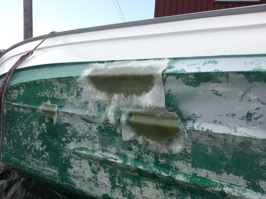

Og pga av hopping som va jævli ubehagelig så løsna en gammel reperasjon på skroget og båtn tok inn vann så dettan har æ nu fiksa.

dette er jo solide båter så da har vel ikke de gamle reparasjonene vært bra nok om de gikk opp kun pga. bølger og slag. Skumle greier.
Er skummet i båten fjernet? En slik lekkasje vil jo gjøre at skummet trekker vann og båten blir tung.

det e ikkje skum i skroget
ok, trodde alle disse var skummet, men da tok jeg feil

bak e det inspeksjons luke. Når skrur opp deinne kommer man ned i kjølen, dær e det ikkje antydning te skum men kain self være ellers i skroget. Det vet æ ikkje nokka om ennu
skum i bunnen var jo populært på 70-tallet. nå er det helst bare skum øverst mellom skrog og innerliner. og skum som ikke trekker vann.
