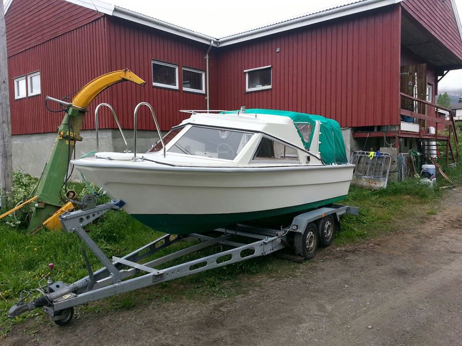

Mørebas 17 med 135 hk, begynner å hoppe etter at den er i plan

Har nu løfta motor maks på hullene og det blei bedre men hoppe ennu. Må ligg på gassen og slakke av så snart hoppinga starte. Ikkje kjøpt tabsn ennu da båten egentlig har ligget på land mæst parten av ferien pga drittvær. Etter ferien så sjøsatte æ og dæm finværsdagan som har vært i hælgen har æ vært på havet og det har jo vært lækkert men smart tabs ska æ monter når æ nu tar opp båten førr vintern. Nånn som har ett godt forslag te rensemiddel tell skroget? Tar tid vess man ska prøver aille sortan som fins. Og polish??

Gallopering kommer av dårlig gripp på propellen, fks en alu prop. standard er veldig universal, lite rake og lite baugløft, dette resulterer i at propellen prøver å løfte baugen ved tilt og glipper
og baugen detter ned igjen, med en godt raket propell, fks Raker eller lazer II vil den løfte baugen å bli der, også i lavere fartsområder.
Jeg har kjørt en 200 Vmax på en finnsport 500 som har langt mindre bering i hekken en denne mørebasen og helt uten noen for for gallopering, dette pga propellen, den båten var tidligere rigget med en 90 yamaha med alu propell, helt umulig å handtere av gallopering, kun pga manglende propell rake
