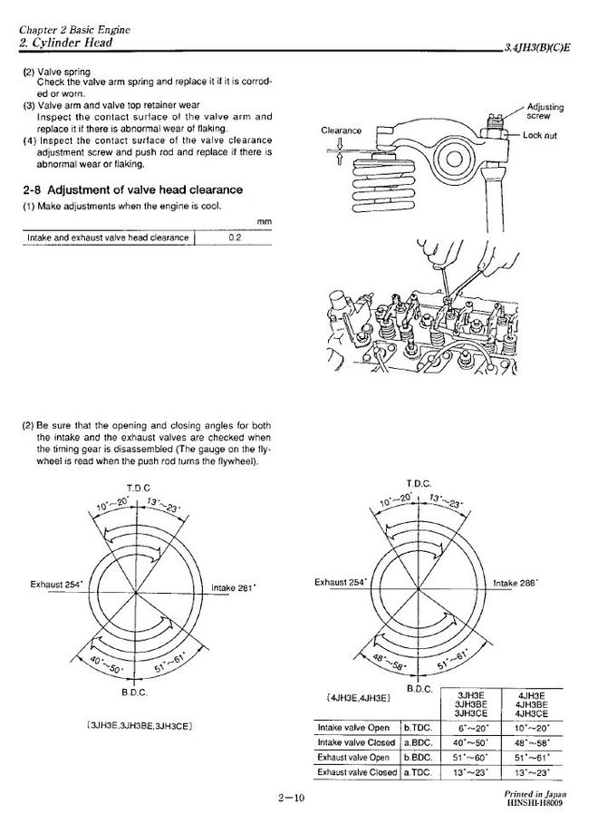

Hei
Har en Yanmar 3JH3E 2001 Modell som nå har gått vel 600 timer.
I boka står det at ventilene skal sjekkes ved 600 timer, men det står ikke hva klaring skal være.
Har tenkt å gjøre dette selv med bladsøker.
Derfor, vet noen hva klaring skal være på innsug- / eksosventil på denne motoren ? og er det forskjell i målene på kald / varm motor ?
På forhånd takk :-)
