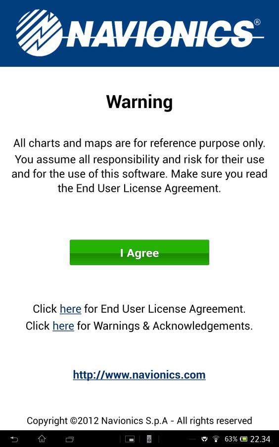

De elektroniske kartene , fra Navionics som det reffereres til, er jo ikke godkjent for navigasjon. ref åpningsbildet på plotter: .
Ellers er jeg skeptisk til faren for overslag fra høyspent, det kan være lurt å ha god margin. :-)
Vanskelig å vite om kartene er godkjente eller ikke ut av bare den teksten. Advokatene til en software leverandør vil insistere på en slik disclaimer uansett hvor godt kartunderlaget er. Det handler rett og slett om plassering av risiko for erstatningsansvar. Å legge inn en slik disclaimer er tilnærmet gratis, å bli gjort erstatningsansvarlig på grunn av feil i kartet kan bli rådyrt selv om man evt har mulighet til regresskrav mot underleverandør.
Men det er klart, med en slik tekst MÅ man jo ta utgangspunkt i at dataene kan inneholde feil. Noe man vel bør gjøre uansett, som andre har påpekt er det jo dårlig trøst at det ikke var din skyld når du står foran St. Peter.
