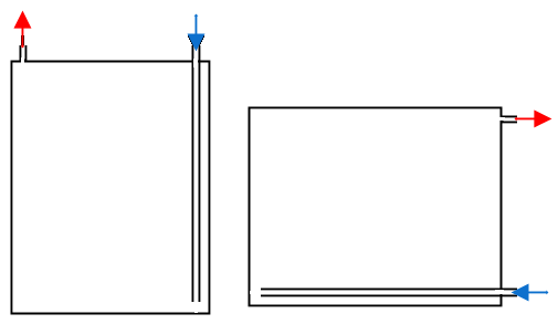

Brigg Svart 3.Oktober.2013 Link til dette innlegget Svart 3.Oktober.2013 Om tanken skal stå på høykant må den stå motsatt av bildet, dvs med koblingene ned. Sitér dette innlegget Viksund 340 St. Cruz: Tre-roms fritidsbolig med to terasser og fleksibel beliggenhet. 2009 - 0000: Viksund 340 St.Cruz Fly m/VP D6-370/HS80AE 2003 - 2009: Halco 29 Offshore Fly m/VP 41B/290DP Link to post
SUN960 Svart 3.Oktober.2013 Link til dette innlegget Svart 3.Oktober.2013 Om tanken skal stå på høykant må den stå motsatt av bildet, dvs med koblingene ned. Det stemmer ikke. Min tank er montert som på bildet. Det fungerer helt fint, bare litt tungvint ved tømming av tanken. Fjerner da slangen for ferskvann inn, og blåser med trykkluft inn i tanken, med varmtvannskrana i pentry åpen. Alternativt kan varmeelementet løsnes så man får tredd i en slange og suge ut med hevertprinsippet. Kan da la slangen gå ut av båten istedenfor å la det renne ut inne i båten. Sitér dette innlegget Link to post

Ingar Svart 21.November Link til dette innlegget Svart 21.November Angående tømming: Kaldtvannet ledes til bunnen via et rør, varmtvannet tappes ut på toppen. Dette fordi kaldtvann er tyngre enn varmt og samler seg nederst. Så er den montert stående kan man tømme med hevert fra kaldtvannsinntaket. En varmtvannskran må stå åpen for å slippe inn luft. Stående og liggende: Sitér dette innlegget Link to post

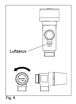

Maika Svart 21.November Link til dette innlegget Svart 21.November Generelt om vinterkonservering fra manualen til Isotemp Basic, Slim/B & Slim Square varmtvannsbereder https://cdn.watski.com/files/manual-11A0j.pdf 6. Underhåll 6:1 Vintertömning: Då frysrisk föreligger måste beredaren tömmas på färskvatten. Ta av slangen för varmvatten ut på beredaren eller öppna luftskruven (M5 stjärnskruv) på blandningsventilen. Ta bort skruven helt och hållet för att säkerställa att luft kan komma in i beredaren. Öppna säkerhetsventilens avtappningsfunktion genom att vrida det svarta vredet på säkerhetsventilen ett snäpp motsols. Vattnet kommer nu rinna ur via avtappningshålet i säkerhetsventilen. Om motorns kylvattensystem inte har frostskyddsblandning, måste också kylsystem, slangar och rörslingan i beredaren tömmas ordentligt. Beredaren kan därefter sitta kvar ombord över vintern. Ta ur sladden så att beredaren inte kan torrköras om båten anslutes till nätet. Sitér dette innlegget Link to post

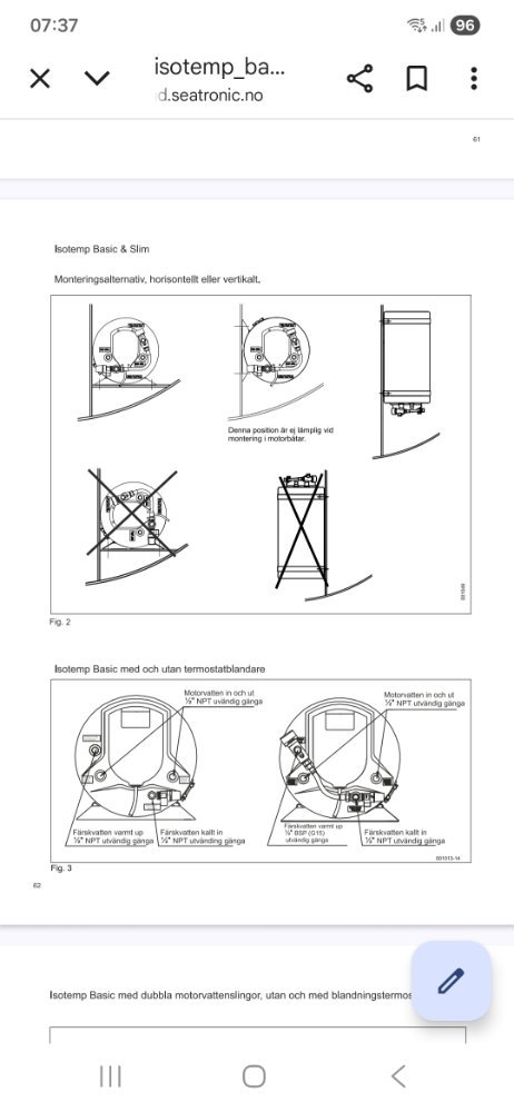

Andora Svart 22.November Link til dette innlegget Svart 22.November Isotemp beredere skal monteres med tilkoblingene nedover hvis den skal være montert stående. Hadde 40 liter isotemp basic i min forrige båt,ved vinterkonservering tok jeg alltid av slangene inn og ut av bereder for å få tømt den helt. Sitér dette innlegget Link to post
