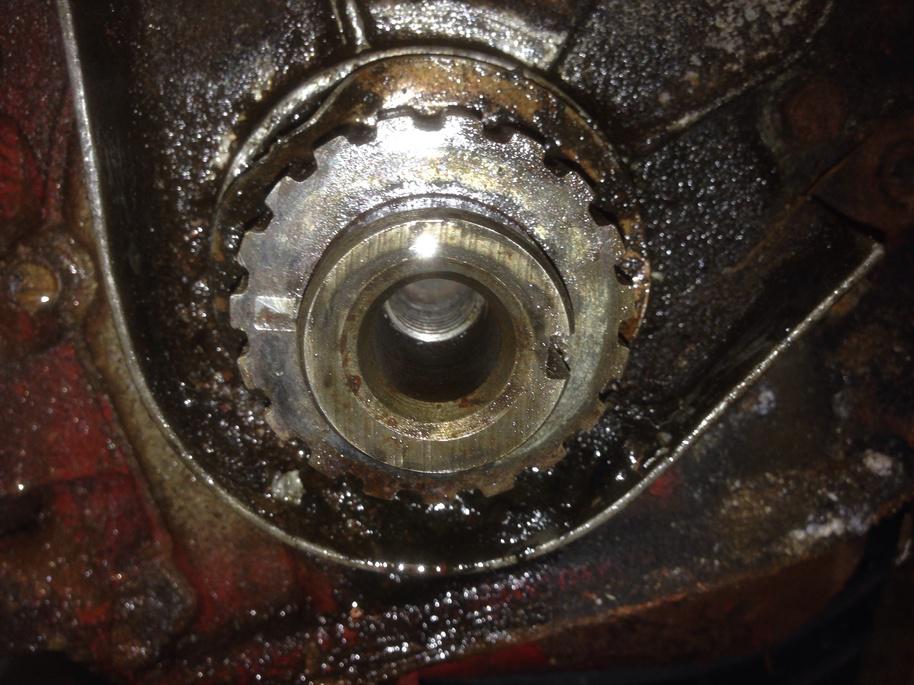

simsi Startet 3.Oktober.2013 Link til dette innlegget Startet 3.Oktober.2013 Hei, holder på og skal overhale to aq145b motorer da de ikke sviver skikkelig og ser helt +#%?%#* ut!! Da jeg skulle demontere reimhjulet på veiven viste det seg att kilen var knekt og det kan se ut som hjulet har flyttet seg på akslingen (se bilde) jeg kommer ikke til med avtrekker, prøvde å slipe til avtrekkeren, men den ble så tynn att den gav etter i steden for å trekke av hjulet og "skiva" bak hjulet bøyer seg ganske lett. Er det noen som har noe tips til og få dette av? Sitér dette innlegget Link to post
Fergu Svart 3.Oktober.2013 Link til dette innlegget Svart 3.Oktober.2013 Bruk litt varme fra en propanbrenner, så løsner det. Har sikkert bare satt seg litt, sitter i utgangspunktet helt løst så det kan trekkes av uten kraft. Kamdrevet (Hjulet) "Låses" til akslingen via en utvekst som passer inn i akselsporet du ser på høyre side. Kilen du antyder at er brekt på, venstre side, er en liten pigg som stikker ut og låser reimhjulet. (For viftereim osv) Så i dette tilfellet må du skaffe deg nytt kamdrev. Sitér dette innlegget Link to post
simsi Svart 3.Oktober.2013 Emnestarter Link til dette innlegget Svart 3.Oktober.2013 Takk for svar :-) da får jeg prøve med propan brenneren i kveld, veivakslingen kan ikke ta skade av varmen da? Heter det kamhjul? Trodde det var det hjulet som satt på kamakslingen jeg, men er ganske ny i dette og første gang jeg gjør en slik jobb. Går det ikke an å sette en kile i sporet på veiven og feste reimhjulet for viftereim i den, er vel det samme hvor på akslingen det står? Her er foresten ett bilde av den "flotte" motoren :-) Planen (håpet) er å få den til å svive og se ut nesten som ny :-) Sitér dette innlegget Link to post
Fergu Svart 3.Oktober.2013 Link til dette innlegget Svart 3.Oktober.2013 Du klarer ikke å varme så mye at veiva skades, det skal ikke så mye til heller. Derimot sitter det en simmring bak drevet som sikkert ikke tåler så mye. Men jeg antar at den blir byttet hvis motoren skal overhales. Vil ikke påstå det ene eller det andre når det gjelder riktig navn på drevet, det går under flere betegnelser: Kamdrev, nedre kamdrev. kamhjul osv osv. Du kan selvfølgelig sette reimhjulet hvor du vil, teoretisk spiller det ingen rolle, men: Når du skal stille tenningen er det kun merkene på reimhjulet du har å forholde deg til, derfor bør det stå på rett sted. Finnes selvfølgelig mulighet for å lage sine egne merker. Til tross for at motoren ikke ser pen ut i dag er det fullt mulig å få den til å bli et skinnende smykke. Sitér dette innlegget Link to post

simsi Svart 3.Oktober.2013 Emnestarter Link til dette innlegget Svart 3.Oktober.2013 Prøvde med varme, avtrekker og brekkjern nå, ingenting får det til og sleppe.har også pøst godt på med prolong rustløser. Må muligens se om det finnes ett bedre alternativ til de avtrekkerene jeg har, de får liksom ikke skikkelig feste. Er det mulig og få ut veivakslingen uten og ta av det hjulet? Tenker det kunne hvert lettere å jobbe med det i stikka. Sitér dette innlegget Link to post
Fergu Svart 3.Oktober.2013 Link til dette innlegget Svart 3.Oktober.2013 Lang oppvarming, stor tålmodighet og litt lirking, da løsner det! Du får ikke ut veiva uten å ta av drevet, den vil henge igjen i dekselet bak. Og dekselet vil henge igjen på mellomakselen. Sikkert en teoretisk mulighet for å bende ting fra hverandre, men du ender bare opp med ekstra arbeid og deler som blir ødelagt Sitér dette innlegget Link to post
simsi Svart 3.Oktober.2013 Emnestarter Link til dette innlegget Svart 3.Oktober.2013 Okey, da får jeg bare fortsette med oppvarmingen :-) keg varmet drevet i ca 15 min med en brenner som skal holde 1925 grader, hvor lenge bør jeg varme? Sitér dette innlegget Link to post
Fergu Svart 3.Oktober.2013 Link til dette innlegget Svart 3.Oktober.2013 Det burde ha løsnet for lengst hvis du har varmet det opp så lenge. Siden du har bendt med brekkjern etc kan det jo ha satt seg i litt skjev stilling, prøv å banke litt med en plastikkhammer, alle veier. Pleier ikke å være så vrient å få av det drevet. Sitér dette innlegget Link to post
