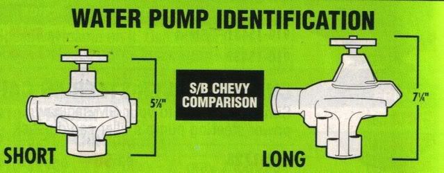

Leste den tråden til DieselDahl, og det var et glimrende bilde:
bilde
Der står det også at den med lange bein kom på slutten av sekstitallet for GM biler, men den med korte bein er den gamle typen.
Da er jeg temmelig sikker på at jeg tok feil ovenfor, ettersom den nye typen vannpumpe som blir brukt på alle nyere GM biler aldri ble brukt på marinemotorer, det er den gamle typen som brukes.
I følge den tråden DieselDahl lenket til er den gamle typen pumpen altså den med korte bein, og da er det nok den alle marinemotorer har, det vil si de har en egen versjon med rustfrie deler her og der, med korte bein.
EDIT: Jeg ble så usikker at jeg måtte pakke opp en ny marinevannpumpe og måle, og den er den korte typen, og er samme pumpen som brukes på alle GM marinemotorer.
