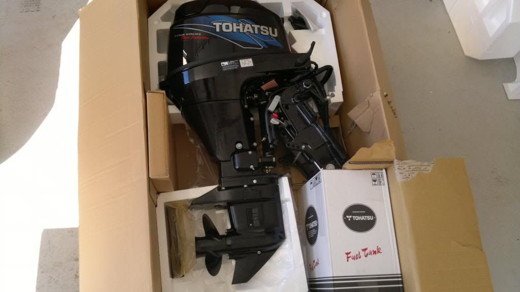

Pakket opp idag og gjorde store øyne når jeg så motorfestet :O
Tohatsuen kommer med to forskjellige motorfester,et vanlig enkelt,og et større kraftigere hvis motoren har powertrim ilt.
Jeg kjøpte uten powertrim,men med hjelpetilt. Denne utgaven har da det store kraftige motorfestet likt på motorer med powertrim.

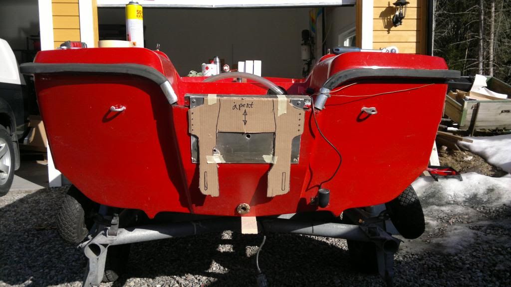

Laget så en pappmal av motorfestet og satte på båten.
Det er bredt nok,skal lage en ny aluplate bak.
Høyden blir også riktig, (har bygget opp motorfestet fra før) Men nedre del av festet havner ganske langt ned på akterspeilet.
Der platen som sitter der nå slutter er det en vinkel innover,slik at nedre del av motorfestet blir stående litt i løse luften kan man si :giggle:
Jeg hadde tenkt å kun bolte den fast i de to øvre hullene,og tvingene på motoren kommer helt nede i motorbrønnen ca der man ser drenshullet i aluplata.
Så tror motoren kommer til å sitte godt.
Men gjøre det noe om nedre del står sånn i løse luften?
Disse kommer til å ligge under vann når båten ligger stille,vannlinja er ca litt under vinkelen på motorfestet.
Båten ligger kun i ferskvann.

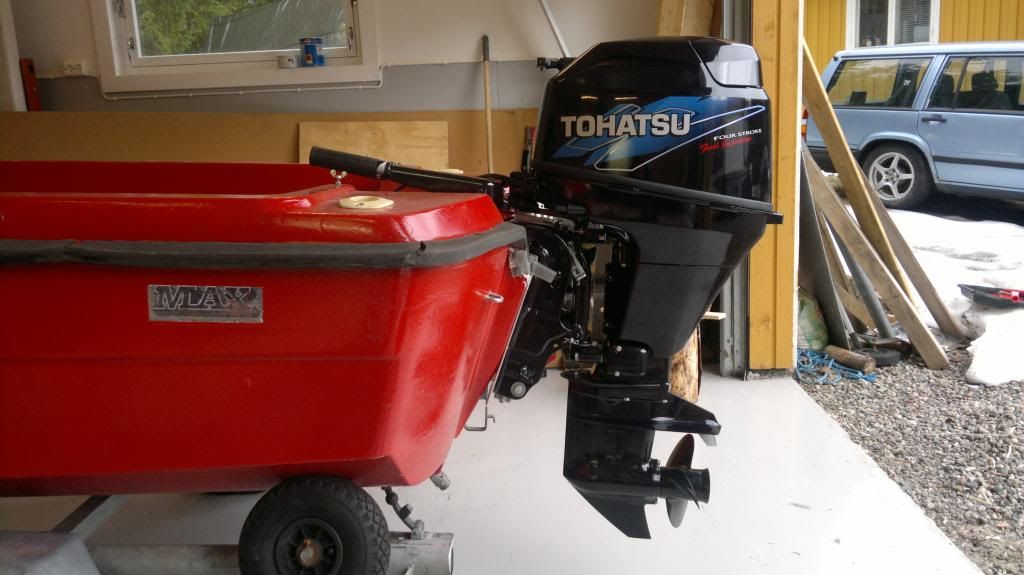

Ja nå er motoren montert og prøvestrartet.
Jeg kan faktisk sette i alle fire boltene,de nedre er akkurat på oversiden av det flate partiet på hekken.
Ser stor ut,men er vinkelen som lyver litt her. Den er bare markant større enn Suzukien.

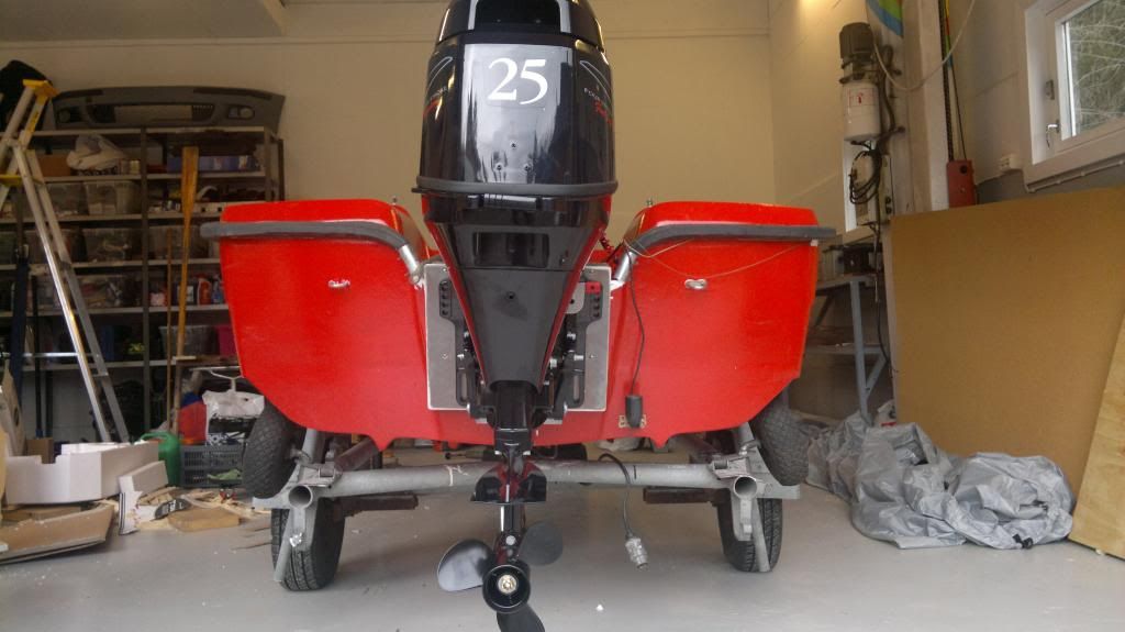

Var ikke noe kakling og hosting her nei,hører kun boblingen fra propelleksosen... Så nå gleder jeg meg til å få den på vannet :)
bilde
Så lurer jeg jo litt på hva som skiller denne 25hk fra 30,noen som vet det?
