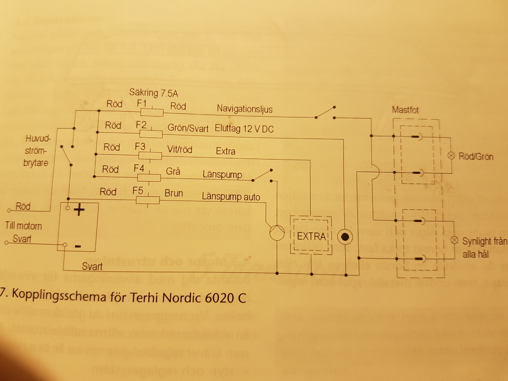

Ifølge koblinsgskjemaet som er i båtens manual, er den grå ledningen for manuell styring av lensepumpen,
og den brune for automatisk styring av lensepumpen. (Se vedlagt bilde).
Når jeg kikker på ledningene i båten, ser det ut til at den brune går fra sikringen til lensepumpen. Den grå går fra sikringen til
bryteren og derfra retning lensepumpen, men den grå forsvinner inn i kabelkanal sammen med andre ledninger, og jeg kan ikke se at den kommer ut noe sted.
Er det noen som kan gi meg et tips om det er mulig å sette inn en automatisk Supersub?
