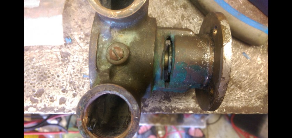

Har tatt av de aktuelle delene og ser at det kan overhales.
Sjøvannspumpa ser ok ut. Trodde det var tæring inni huset men det er det ikke.
Tror ikke det er normalt med tæring i selve pumpehuset.

Tror jeg har tatt av en del for mye. Se bilder. Det er ei plate mellom motoren og pumpa. Hva er dette? Må jeg ta av denne og skifte eventuell pakning? Det er en dårlig pakning mellom denne delen og motoren.
Om du tar mer enn pumpa så må akslingen/pumpa times på nytt, som kan være krevende om en ikke kan sånt.
Amatør1 skrev for 2 timer siden:
Er der noe annet jeg må gjøre enn å sette inn ny impeller?
Om alt er i orden så er det ikke noe mere.
Overhaling vil si at du presser akslingen ut av pumpehuset, bytter simmerrringer på vann og oljesiden og lageret. Pluss "klumpen" i pumpehuset. Men om pumpa ikke drypper eller noe så er alt på stell. Du kan spinne og rikle på akslingen, det skal ikke være noe bevegelse og den skal gå lett uten noe "knirk". Om det er bevegelse eller akslingen ikke snurrer uten motstand så må lageret byttes.
Er ganske mange ulike varianter av disse sjøvannspumpene. Google opp den pumpa du har og søk evt på Youtube så finner du sprengskisser og sikkert noen som har overhalt pumpa på Youtube.
Når en først har sett litt youtube og har sprenskissa så er dette en helt grei jobb å ta "på kartbordet". Jeg brukte noen treklosser og klubbet akslingen inn og ut. Kjapp og enkel jobb. Pakning til lokket lager du kjapt selv om du ikke har. Ett gammelt kart er helt topp. Skjær ut omrisset og smør på litt fett/vaselin/grease, stram opp.
