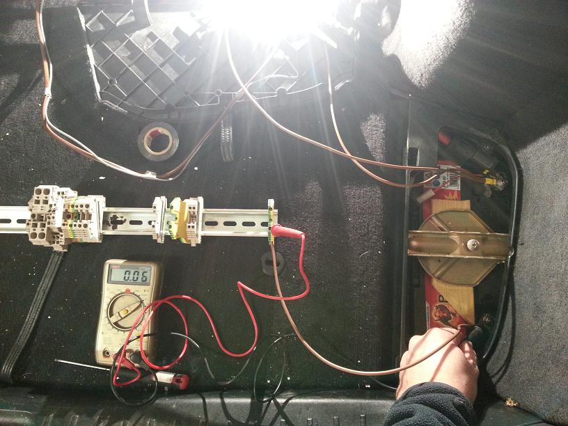

Jeg rigget opp et lite eksperiment i baggasjerommet på bilen der jeg paralellkoblet 2 stk 100w bilpærer til batteriet, og ledet minusen tilbake til batteriet via 4mm2 (har ikke fått tak i 2,5mm2 enda) jordingsklemmer i hver sin ende av en din skinne på ca 50cm.
-Fra batteriet til pærene brukte jeg en 2,5mm PN til hver pære.
-Ca 2m med 1,5mm2 lampettledning fra hver pære koblet til "inn" jordingsklemme
-ca 50 cm din skinne i galvanisert stål
-1 stk ca 50 cm 2,5mm PN fra "ut" jordingsklemme til batteriet
Med mitt billige og sikkert langt fra nøyaktige mulitmeter målte jeg følgende spenningsfall:
Lampettledning fra pære til "inn" jordingsklemme: 0,43V
Jordingsklemme til jordingsklemme: 0,03V
"Ut" jordingsklemme til batteri: 0,06V
Jeg målte altså dobbelt så stort spenningsfall i 50cm 2,5mm2 PN som i DIN-skinnen/jordingsklemmene.
Prøvde også å koble direkte over jordingsklemmen, da målte jeg 0,01V
Lampettledning:
bilde
Jordingsklemmer/DIN Skinne:
bilde
PN:
bilde
Direkte over jordingsklemme:
bilde

Jernet i "jordskinna" di har en ledningsevne som er en sjettedel av kobber.... Og hva slags koblinger (elektrisk) har du mot den da? Og hvordan vil situasjonen være der om 1 - 3 år??
