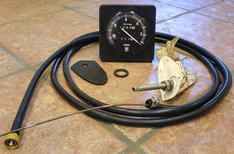

Gunga Din Svart 13.November.2014 Del på Facebook Svart 13.November.2014 (redigert) Hei Bisse fann en bilde på en logg som din tror det er en sånn du har ....det er en VDO mekanisk sumlogg veldi vanlig førr i tiden funker som en gammel sykkel hastighetsmåler wiren inne i den svarte slangen skall kunne spinne runt....mulig din har rustet sammen den hvite toppen på wiren var firkantet, hvis jeg husker rett....skall inn i instrumentet hvordan wiren var festet ned i proppellen husker jeg ikke Redigert 13.November.2014 av Gunga Din (see edit history) Sitér dette innlegget S/Y Gunga Din Link to post Share on other sites More sharing options...
Bisse Svart 13.November.2014 Emnestarter Del på Facebook Svart 13.November.2014 Ser ut som min, men på det bildet ditt ser det ut som det er en "plate" som skal skrues fast i skroget fra innsiden av båten. På min set det ut som hele platen kan være støpt inn i skroget, eller at det ikke er noen plate i det hele tatt. Sitér dette innlegget Ole-Martin Nilsson, Halden. Link to post Share on other sites More sharing options...
Teerex Svart 13.November.2014 Del på Facebook Svart 13.November.2014 (redigert) Den er vel fra 70-tallet for på 80-tallet kom den elektroniske utgaven med et lite skovlhjul og elektronisk giver til instrumentet. Her er de jeg plukket ut fra båten min, de funket jo aldri. Evt. jeg glemte å slå dem på dersom de var koblet på egen bryter Men dybdemåler med ankervakt kan jo kanskje være kjekt. Får se om jeg får dem i drift igjen. Men området 30-50 knop er jo lite aktuelt uansett... Redigert 13.November.2014 av teerex (see edit history) Sitér dette innlegget Windy 27 CC/HT -84. 4,2 D-tronic 250 HK -98. Bravo 3X 1,81 20P. 30 knop (under reparasjon) Navette S540 -10 med Mercury F115 2,1 liter -15, 8 HK Tohatsu 2-takt -03 BSA A65L Lightning -69, Triumph Street Twin 900 -16, Honda MSX 125 -15 BMW X5 30d -13, Jeep Grand Cherokee 3,1TD -00, Audi 100 GL5E -78 Link to post Share on other sites More sharing options...
Gunga Din Svart 13.November.2014 Del på Facebook Svart 13.November.2014 Ser ut som min, men på det bildet ditt ser det ut som det er en "plate" som skal skrues fast i skroget fra innsiden av båten. tror ikke det er en plate....tror det er en gummipakkning som skall ligge på utsiden mellom propeller og skrog. så ditt montasj er sikkert riktig Sitér dette innlegget S/Y Gunga Din Link to post Share on other sites More sharing options...
