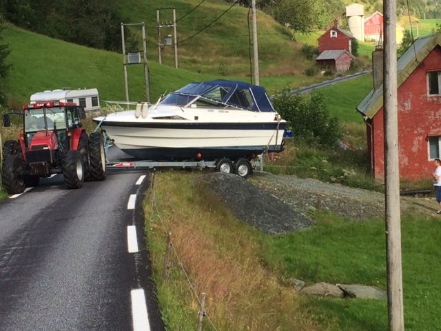

Odne N23 Svart 28.Mars.2014 Emnestarter Link til dette innlegget Svart 28.Mars.2014 (redigert) No er bilen pakka og klar. Nokre timar på jobb så går turen over fjellet . 13 meter totallengde er jo litt, men satsar på det går greit. Elles henta eg ein gammal mercruiser bensinar i vinter. 89 mod. 3,7 liter med 170hk med alpha one drev. Veit det er mange meiningar om denne motoren, og dei fleste skeptiske, men den ser grei ut og til den prisen eg betalte kan det ikkje bli det heilt store tapet. Grei størrelse og ikkje alt for tung i alle fall. Redigert 28.Mars.2014 av Odne N23 (see edit history) Sitér dette innlegget Link to post

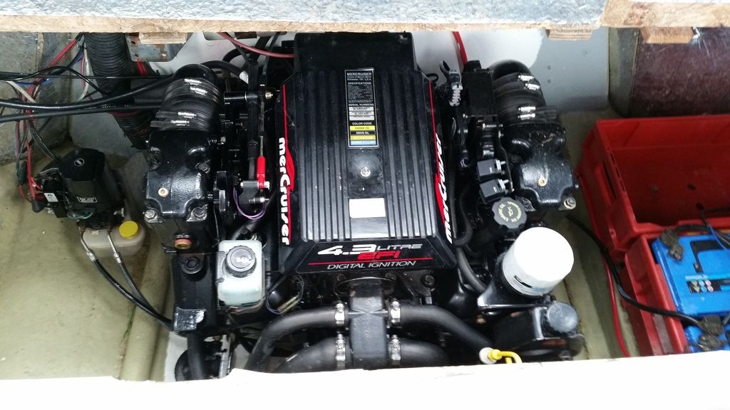

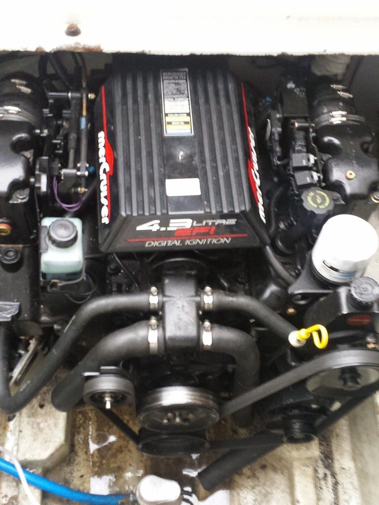

Odne N23 Svart 4.Juni.2015 Emnestarter Link til dette innlegget Svart 4.Juni.2015 (redigert) Her har det vore stille lenge. I fjor sommar vart det ikkje gjort allverdens. Det viste seg at akterspeilet trengte ein del omsorg. Vassdrukke og halvrote. Dette fekk eg ordna i løpet av forsommaren. Ferdig støypt med bra resultat. Kappa ut for Alpha drev og hengte på transomet. Så byrjar eg kikke på innsetting av motor, og såg då sjølsagt at motoren var alt for lang for det mikroskopiske motorrommet på denne båten. Då forsvann det meste av arbeidslyst og eg kjøpte inn stativ og presenning for vinterlagring i slutten av juli. No er imidlertid litt av entusiasmen tilbake, og forrige veke gjorde eg noko som eg håpar eg ikkje kjem til å angre på. Handla denne, komplett med drev: Motoren blir tatt ut av båten den står i no til helga, og eg håpar å ha den i hus til neste helg. Med denne har eg nokre cm klaring i forkant av motor. To motorfester er alt som må støypast inn. Desse er allereie under konstruksjon. Dumt å sitte med to av alt, men no trur eg i alle fall at båten kjem på vatnet i år. Eg er redd heile prosjektet hadde stranda dersom eg ikkje hadde fått tak i ein motor som passa utan alt for mykje arbeid. Ekstra deler kan ein altids selge. Redigert 4.Juni.2015 av Odne N23 (see edit history) Sitér dette innlegget Link to post
ivar Svart 5.Juni.2015 Link til dette innlegget Svart 5.Juni.2015 er jo en god og kurant motor det der, og mistenker den er litt mindre tørst enn den gamle 3,7 literen.. Sitér dette innlegget Lurøy / Svalbard. Båter: Gromling 15/60 Yamaha / Wesling 490 m/80 Yamaha / Yamarin 5940 m/ F115 Yamaha / Achilles LS4 (RIP) Aquaquick MS265 West Commando 270 m/ 4hk Yamaha Link to post
Draco24styling Svart 5.Juni.2015 Link til dette innlegget Svart 5.Juni.2015 Jeg har maken motor. Bare med ferskvannskjøling. Veldig fornøyd med den. Bør sjekke opp manifolder å risere før instalasjon da så sant de ikke nylig er skiftet Sitér dette innlegget Norske båter er best! Link to post
Odne N23 Svart 5.Juni.2015 Emnestarter Link til dette innlegget Svart 5.Juni.2015 (redigert) Den skal vere gjennomgått nyleg. Meinar nokre av desse delene var syrevaska innvendig i den forbindelse.Elles skal den vere godt fulgt opp med service kvart år. Det er berre å krysse fingrane. Angåande ombygging til ferkvasskjøling så har eg kikka litt på det. Eg har jo ein kjølar som er i bra stand frå 3,7 literen. Men, denne har ikkje like mange inn og utløp som det er på original kjølar for 4,3. Det meste av dette burde vel la seg løyse med eit par t-stykker? Er det nokon som har noko formeining om det er grei skuring å bruke den gamle kjølaren på den "nye" motoren? Tek gjerne imot tips om korleis dette kan løysast enklast og best. Dette vert nok ikkje gjort noko med no i første omgang, men ein må nesten planlegge neste vårs prosjekt. Redigert 5.Juni.2015 av Odne N23 (see edit history) Sitér dette innlegget Link to post
Odne N23 Svart 8.August.2015 Emnestarter Link til dette innlegget Svart 8.August.2015 (redigert) I går var den store dagen.Endeleg er denne gamle dama tilbake på sjøen. Ein del ting gjenstår, men motorinstallasjonen virkar vere i orden. Sjølvgjort er velgjort får eg vel seie;). Propellen er for liten, og det elektriske som ikkje har med motoren å gjere er mildt sagt uryddig,men det får eg ta til neste sesong. Redigert 8.August.2015 av Odne N23 (see edit history) Sitér dette innlegget Link to post

Odne N23 Svart 18.August.2015 Emnestarter Link til dette innlegget Svart 18.August.2015 (redigert) No har vi hatt eit par litt lengre turar med båten, og ting fungerar over all forventning. Motoren går som ei klokke, og forbruket er slett ikkje avskrekkande. (Ca ca utrekning viser 22,5 liter pr. time når typisk marsjfart ligg på 21 knop). Båten går veldig lett i plan med denne motoren, og eg kan slakke av ned på 3000 omdreiningar og marsje på ca 21 knop. Noko særleg lågare fart trur eg ikkje er så effektivt, ettersom båten då dreg med seg meir sjø. Kan sjølvsagt også ha ein høgare marsjfart, men eg er litt usikker på kva som vil gi best drivstofføkonomi. Er det nokon som har nokon meiningar om dette? På kva turtal er motoren mest effektiv? Redigert 18.August.2015 av Odne N23 (see edit history) Sitér dette innlegget Link to post
Draco24styling Svart 18.August.2015 Link til dette innlegget Svart 18.August.2015 Jeg har samme motor. Men tyngre båt. Marsfart mellom 3800 og 4200 o. Ca 40 l timen. Men er jo ikke kos å kjøre der. Så ligger som oftest i 7 kn på 2000 o. Har ikke regnet snitt i år. Men har ligget på 10-12 l i snitt pr time med kosefart Sitér dette innlegget Norske båter er best! Link to post
